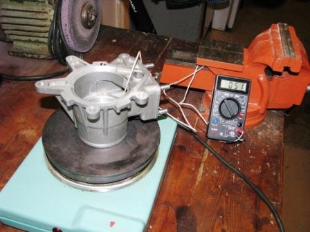

Я грел на плитке до 120 градусов, температуру контролировал простейшим мультиметром с термопарой. Подшипник охлаждал на улице при -20град. Пока проводились подготовительные работы крышка уже успевала чуть остыть. Запресовывал в тисках через проставку, упираясь во внешнюю обойму подша. Заходило в натяг туго, без тисков бы не вошло. Токарь божился что для подшипника делал натяг одну сотку, а для крышки три сотки.

Jaz, я смотрю время зря не теряешь :
насчет тугости посадки - не хорошо это. Мне тоже токарь всё идеально сделал, но пришлось перешлифовывать - после сборки подшипник явно туже стал вращаться, зазор в шариках выбрался весь! Такой долго не проходит

Я проверил, вращени подша до посадки и после не изменилось. Надеюсь на немецкое качество подша.

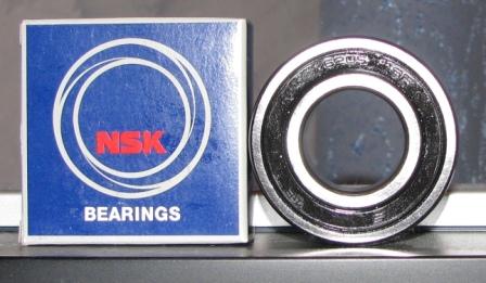

Jaz писал(а):
Надеюсь на немецкое качество подша.[/img]
Это как это так!? Надеяться на немецкое качество японской компании с производствами в Тайланде, Чили, Китае, Великобритании, Польше и т.д.!?
