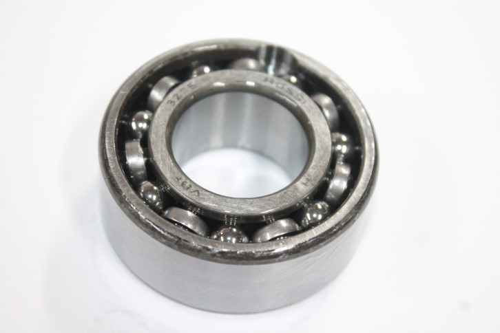

@Ars-techno , я такое делал ещё в 2006 году. Тогда заводских крышек под двухрядник еще не существовало. А подшипник ты не тот выбрал. Этот можешь выкидывать сразу. Заводской надо ставить, в том шариков больше. Этот жить не будет. Маслоотражательная шайба там тоже не нужна.
Подшипник там такой должен быть:
С уважением! Александр

@Captain , возможно, это ваш комментарий был на канале? Имена совпадают и стиль подачи. :smile_smile:
Будет жить подшипник, куда он денется... 12 шариков в ряду, 14... Возможно, в отдаленной перспективе это и сыграет роль, но это лишь предположение. Вопрос "какой подшипник хуже" - это вообще классика. Но ведь есть ещё вопрос: "а какая задача стояла у автора?". И я же не агитировал в ролике ставить вот именно этот СПЗ-34, я заснял установку подшипника 3205, а уж Китай ставить или СКФ, каждый сам потом решит.
И шайба там нужна, принципиальная схема не изменилась, масло по валу не перестанет напрямую стремиться в сальник без этой шайбы. Ну ладно, положим, на передней части я оставил крышку подшипника, она какую то роль могла бы сыграть без шайбы, возможно. Но сзади то ее нет...
А так, спасибо, что не остались равнодушным. :smile_handshake:
Ps: а чего на Нивском форуме не появляетесь? :smile_smile:
235х75*15, РК 3:1, блокка в РЗМ, лебедка 9500.

@Ars-techno , по порядку:
Да, это я был. Мой комментарий призывает не повторять твои ошибки.
Данный подшипник не будет служить долго по моему опыту. Подобные подшипники я ставил и категорически их не рекомендую. В них не только меньше шариков, но и диаметр шариков меньше. Прослужит не более 20.000 км. Завод рекомендует к установке именно такой подшипник, который на фото изображен.
Завод отказался от установки маслоотражательной шайбы, поскольку двухрядный подшипник сам по себе неплохой маслоотражатель. С 2009-10 года маслоотражательные шайбы упразднены, повышенной течи масла через сальники не наблюдается.
Скучно там...
