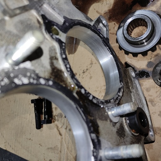

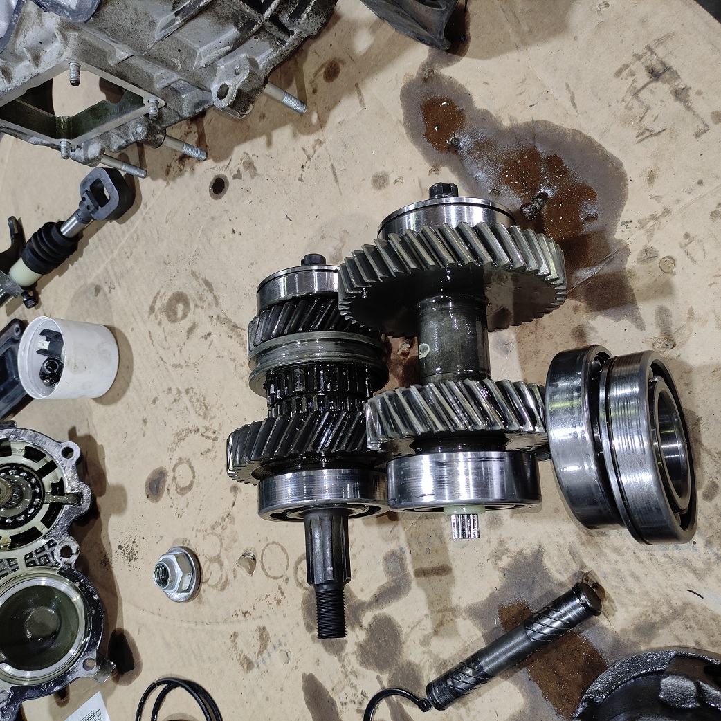

Здравствуйте. Хочу спросить у вас совета. Добрался и располовинил свою раздатку. Причина - это шум и немного подрасхлябана.
Разобрал и немного под офигел, были просажены посадочные под подшипники в обоих крышках. Как лучше восстановить посадочные?

иван 10rus
Рассмотри метод увеличение наружного размера подшипника путем нанесения гальванического покрытия.

@иван 10rus ,
Посадка наружных колец подшипников скользящая.
Они свободно поворачиваются на масле.
Так то об этом много раз говорили...
