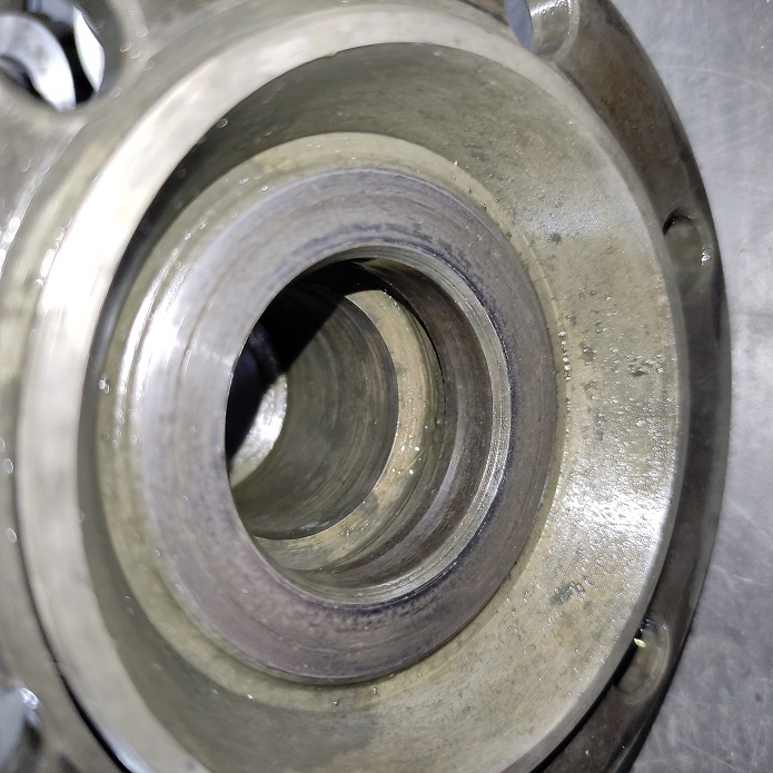

Продолжаю мучать дифференциал раздатки, нашёл неприятные моменты такие как люфты между шестернями относительно корпуса диффа. Какие должны быть допуски по шестерням и посадочным поверхностям в корпусе диффа? как должна сидеть ось сателлитов?
На фото хотел спросить нормально, что нет даже пояска работы тела шестерни?

Скачайте в сети вот такую книгу там всё должно быть что интересует.

Спасибо поищу интересующие ответы. Может есть ещё у вас интересная труднодоступная литература?
