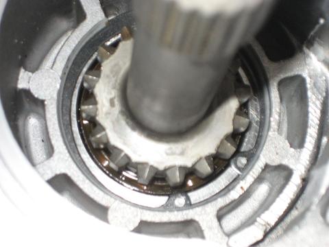

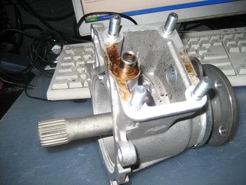

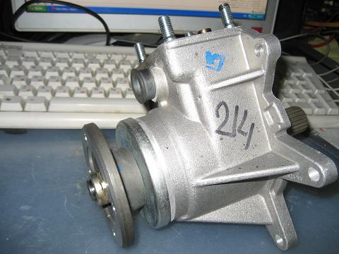

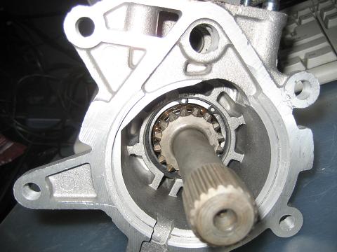

Вот передняя крышка с двухрядником:
Подш двухрядный, на 20 шариков в 2 ряда, сепаратор пластиковый. Реквизитов подша не знаю, разбирать влом - очень хорошо собрано. На задней крышке РК такой же подш зиму отходил без нареканий. Поставлю этот, помониторю в процессе эксплуатации. Стоимость на 22.04.2011 - 2310 рябчиков. У меня со скидкой по карте вышло- 2150.

Кхм.. На прошлых выхах запрессовывали двухрядник в крышку... Гидро прессом, так вот малейший перекос в плоскостях опоры, пресса или бурта - 100% стружка с крышки. В итоге встало конечно, но насколько сняло натяг хз, эксплуатация покажет.

Нивер, Я рискну поставить. Родной однорядный на передней крышке уже люфтит, а если ставить, то уж сразу двухрядный. По моему приобретению - как его впрессовали - не знаю, но надеюсь на лучшее. Судя по тому, как с небольшим натягом вал крутится, думаю нормально встанет. По девайсу посмотрел - стружек нет, равно как и других косяков, кои видны могут быть. Смущает только пластиковый сеператор на подше, но на задней крышке такой же подш у меня отработал всю зиму при минусе до -28, а по кольцевой втапливал 140 -150 периодически - не потёк и люфтов не было. С передним проще, там кардан поровнее стоИт от РК до РПМ и поэтому ИМХО косяков быть не должно. Помониторю пока, чуть что - отпишусь :
