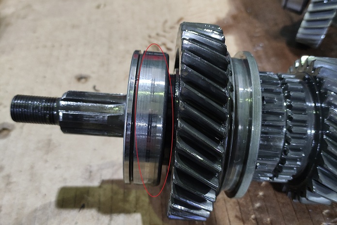

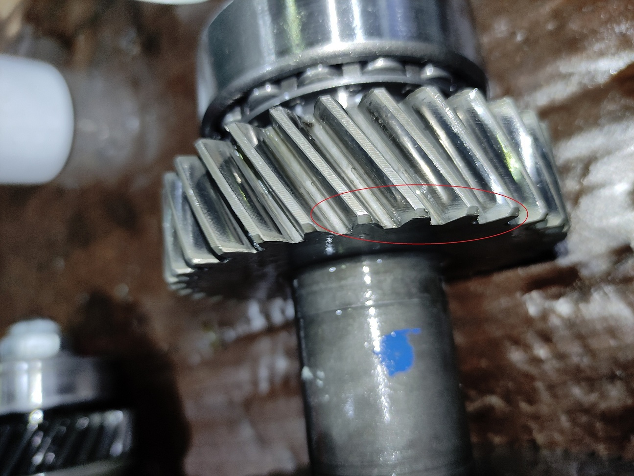

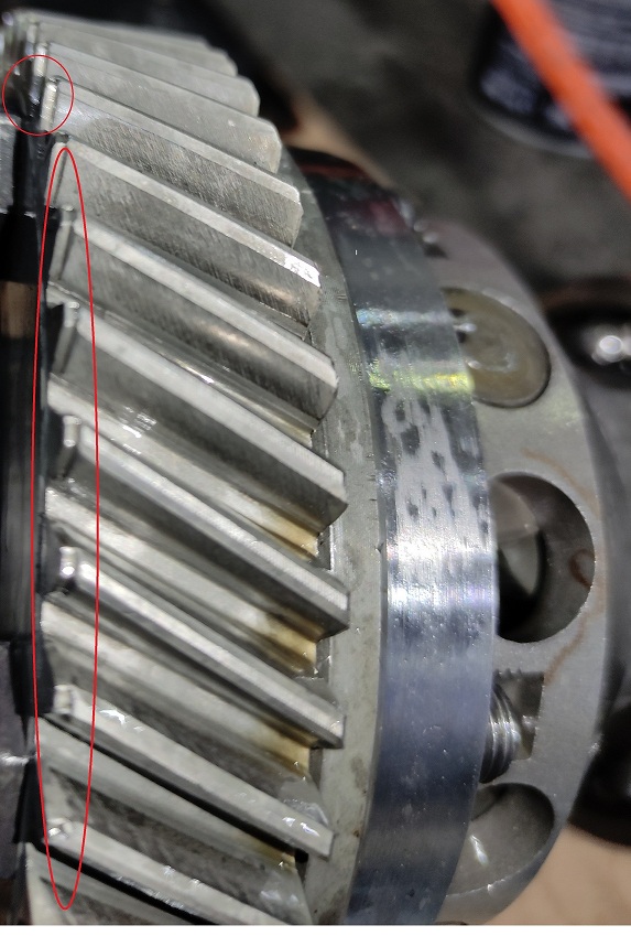

Здравствуйте, полез в раздатку т.к. подтекал масло. Нашел неприятные моменты.
Подскажите скажите требуют ли замены шестерни? Подшипник получается проворачивало и теперь при его замене нужно фиксировать?

@иван 10rus ,
Если до разбора особого шума не было, то ничего менять не надо.
Подши РК в корпусе на скользящей посадке (кроме выходных валов), вращение их наружных колец - норма.
Не забудь болты вилок посадить на фиксатор.

Шум был, но был так же и от подшипников. Ставил комплект от LSA, когда выпала в руку наружняя обойма роликового подшипника внутренняя поверхность оказалась вся в мелких порах, да и на диффе тоже один из подшипников шумел. Сейчас сижу и подбираю поштучно vbf на озоне.

Два года назад писал: не нужен комплект. Ну нет таких комплектов , чтобы там всё было нормального качества. Роликовый вообще вечный! По 200 тыщ ходят. Нет, зачем слушать людей, сделал по-своему:
Больше у меня нет желания советовать что либо.
