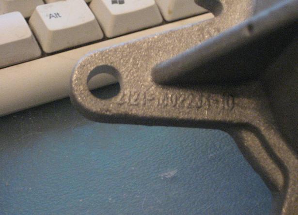

по всем каталогам номер картера привода переднего моста 21210-1802232-10
а насамом картере выбит 2121-1802234-10 ето как , кто ответит ?

nikolag, Те что я видел были 1802234 без -10, раньше номер был верный, а сейчас кмк на новой форме неверно номер "набран" или решили изменить каталожный номер этой детали, вот и выбирай).
Если машина до 2010 года, то номер 2121-1802232, т.е. старого образца.
Если после августа 2010 года, то каталожный номер разумеется другой 2121-1802232-10 под двухрядник.
Вот номер картера привода переднего кардана на моей крышке под двухрядник:
Тока номер сам не разберу никак :
Но конструктивно они одинаковы кроме посадочного места под подшипник.
ЗЫ: На старой крышке тоже был номер 2121-1802234, тока без 10, шас посмотрел :
