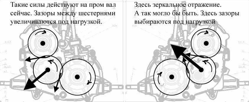

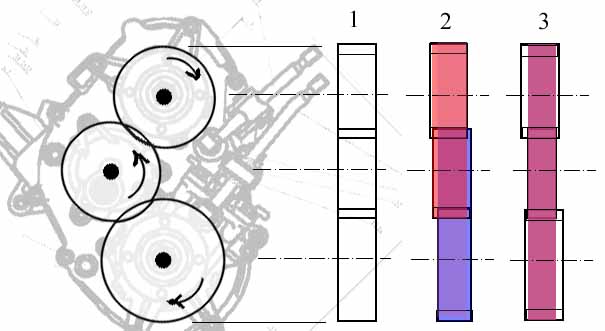

Плохая шестерня – это все, конец … сам не починишь.
Оставшаяся небезнадежная версия:
Каждая из шестерен пропиливает в своей ответной паре индивидуальную колею – то, что называют «притиркой» и кривое попадание в колею под нагрузкой другой шестерни и есть источник шума.
В пользу такого сценария говорит то, что это единственное место в трансмиссии, где одни зубья промвала силовым образом контачат сразу с двумя шестернями и то, что шум со временем прогрессирует. Что-то изнашивается и становится хуже. Другие то шестерни с притиркой – только тише становятся – а здесь все наоборот. Пояснение на рисунке. Цифрой 1 помечено как контакт шестерен рисуют в чертежах. Цифрой 2 – так как может быть – все далеко не идеально. По памяти у меня промвальная шестерня была миллиметра на 3 шире и смещена на 2 мм по отношению к ведущей повышенной. Цифра 3 – это вариант для испытаний – типа лечение. Сточить шестерню промвала с боков – сделать ее самой тонкой – чтоб колея была одной и той же для остальных шестеренок. Хм.. а черт ее знает - может наоборот - это наихудший случай…

Ivm,
Не-не, стачивать ничего не нужно.
Если разобраться как работает промежуточная шестерня, то становится понятно, что одной стороной зуба она контактирует с повышенной, а другой стороной зуба с шестерней дифференциала. Таким образом описанный случай проявил бы себя в большей степени при включении задней скорости, реверсе вала, или при торможении двигателем.
Более того, шестерня повышенной имеет толщину 20.5 мм, а дифа 21 мм, при толщине промвала 21.7 мм, на память. Первые две находятся примерно по центру относительно промвала. Таким образом при ширине 20 мм и участке непопадания в контакт размером 1 мм при износе 0.002-0.02 мм не вызовет никакого дополнительного шума т.к. зубьям под нагрузкой свойственно деформироваться.
Даже непродолжительная езда при таком смещении мгновенно сотрёт участок выхода из пятна контакта т.к. он составляет менее 3% от всего пятна.

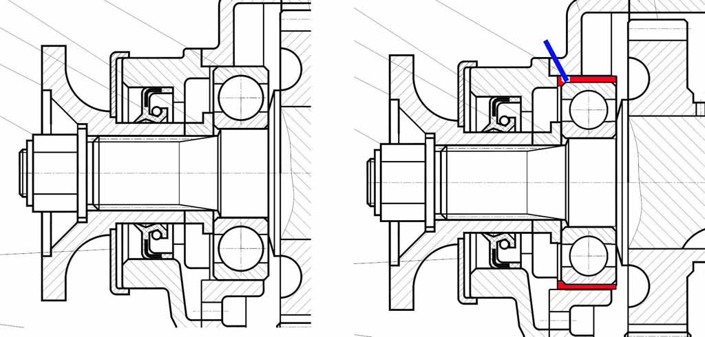

Taifun писал(а):
Ivm,
Не-не, стачивать ничего не нужно...
Последний вопрос: - А насколько точно сверлятся отверстия в передней крышке раздатки - куда обоймы подшипников вставляются? Может крышки менять надо, а не шестеренки.
Допустим крышка с браком, тогда вопрос - есть ли возможность слегка перемещать внутри гнезд обоймы подшипников пром или ведущего вала для выборки зазоров?
Напрашивается расточить в крышке дырку под подшипник и вставить в образовавшуюся щель эксцентриковый вкладыш, так, чтоб под нагрузкой он стремился смещаться по кругу в сторону уменьшения зазоров.
Задним числом добавка: Растачивать крышку не придется - на первичный вал другой подшипник можно надеть, на 3мм меньшего диаметра (со вторичного вала КПП).
6-50306Е2У 72/30/19 вместо В6-50706ЕУШ1 75/30/19
Изготавливается новая деталь - кольцо 75/72/19 с эксцентриситетом ~0.2-0.3, с зацепками для вращения и буртиком, чтоб внутрь не вывалилось. Сверлить дырочку с резьбой придется, чтоб кольцо винтом потом зафиксировать от вращения.
ЗЫ. Для фиксации, вместо винта, чтоб не насквозь было, глухие дырочки лучше делать в крышке подшипника для шпилек-гвоздиков, которые другим концом в зацепные пазы на кольце входить будут
