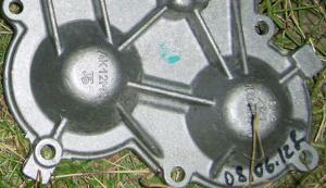

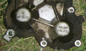

Поскольку вчера убил половину дня на поиски в нете различий крышек раздатки нового и старого образца, отписываюсь.
Маркировка крышки старой: ВАЗ 2121-1802080, вторая(не знаю что означает): АК12М2 Б1
Маркировка крышки старой: ВАЗ 2121-1802080-10, вторая: АК12М2 3Б
Теперь фото с различиями и установкой.
Две крышки рядом:
в новой есть подача масла назад подшипника и подшипник меньшего диаметра (в старой занимает всю зауженную часть).
Маркировка, направление надписей:
При установке вроде нужно просверлить дырочку напротив отверстия в крышке:
Однозначно надо прорезать прокладку:
Вот собссно и все. Работы проведены на травке возле дома.
Ничего сложного:
0. Слить масло из РК! При желании еще и промыть.
1. Открутить кардан от РК.
2. Открутить заднюю опору РК.
3. Открутить крышку и снять используя отвертку, зацепки на краях крышки и какую-то мать.
Далее очистка поверхностей, прокладка, по вкусу герметик и все взад.
ЗЫ: только масло не забыть залить! :smile_wink:
