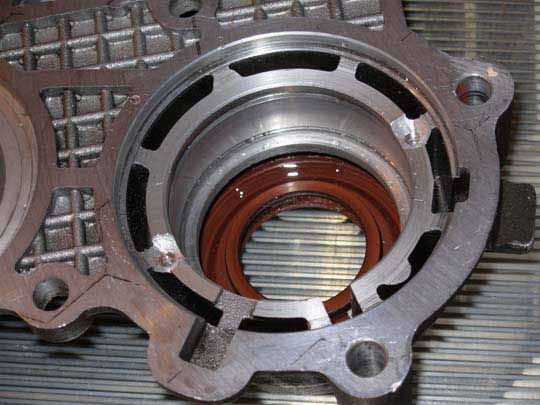

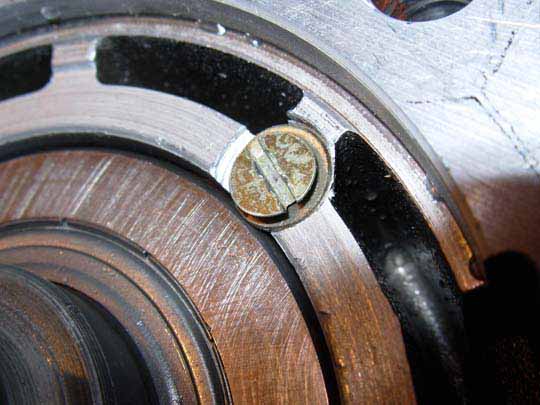

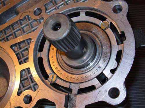

Нашел способ зафиксировать свой подшипник!
Пришлось правда немного поизвращаться: просверлил две дырки и нарезал в них резьбу М4. Отверстия немного раззенковал и вкрутил болты со скрытыми головками. Шайбы выпилил специальные, для большей фиксации подшипника (на фото обычные). Болты посадил на краску, чтобы не откручивались. Проехал уже около 100 км. Все ОК! Люфта больше нет никакого!

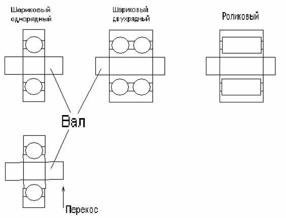

Я себе позавчера поменял передний и задний подшибники в раздатке.
После проверки на скорости такой неприятный гул и небольшие(но высокочастотные) слабые вибрации, так и не ушли, но стало немного послабее.
У переднего подшибника был люфт, а у заднего небыло, но если взяться за фланец, то он ощутимо ходит вверх вниз(~0,5 мм). Поразмыслив пришел к выводу(как писали раньше), что в идеале необходимо два подшибника, но места нет.
Вот как я это представляю:
Когда посмотрел стандартный, то шары довольно глубоко утоплены в металл, а роликовые я не видел :smile_doh: , но как понимаю из-за утопленности шариков такие подшибники лишены движения вперед назад(незнаю как правильно написать).
Возникает вопрос какой подшибник лучше двухрядный шариковый или роликовый?
И как я понял хороший вариант это взять подшибник 52 мм и вытачить переходник с 52 на 62/с 20,6 на 17 мм?

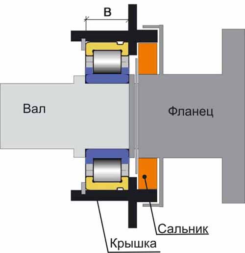

The_Figaro писал(а):
Здесь может подойти только такой подшипник (из роликовых):
Сообщение Добавлено: 10 июл 2006, 14:56
  •  696
  • 67
  •  29 дек 2004, 20:27
  •  москва
Или такой: http://podshipnik.ru/catalogue/online/1 ... 35&r=45520
