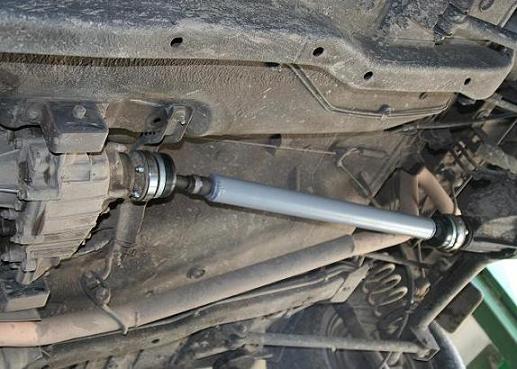

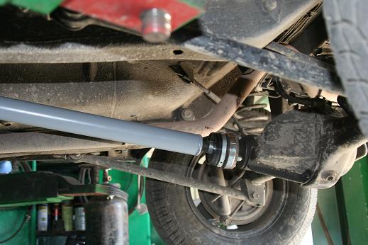

к вопросу об углах... правда машина на подьемнике..

Заметил интересную штуку - на белкардах обе крестовины четко параллельны друг другу, как бы зеркальное отражение. Подвижная вилка четко параллельна второй подвижной, неподвижная - неподвижной. Шлицевое стоит по меткам заводским. И так оба кардана. Вибраций нет, только гудят чуть посильнее сонды.
дак и второй штатный (который толстый с тонкой шлицевой) тоже симметричный на концах... неподвижные вилки параллельны и лежат в одной плоскости... а подвижные в любом случае на 90 градусов от них отстоят.
а что значит параллельные крестовины чото я несовсем понимаю... - по научному, фраза неправильная и требует сильного уточнения - крестовины можно выставить параллельно даже с провернутой шлицевой - просто подобрав угол на подвижных вилках
Citroen C4 II '12 VTi+AL4
ШН '04 stock (продал)
Сообщение Добавлено: 14 май 2009, 19:34
    90
  •  1256
  •  19 авг 2006, 21:54
  •  Киев
carmack писал(а):
Во-во я об этом, может неправильно выразился. Просто кто-то писал, что у него вилки не параллельны. Я думал мож у всех так. Теперь ясно.
