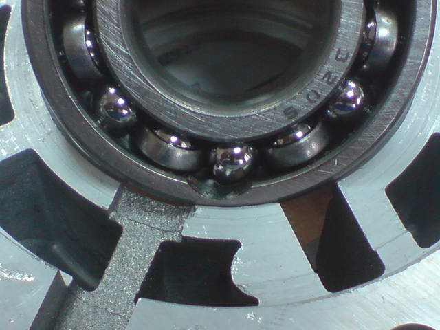

Товарищи, а подскажите вот по такому подшипнику FAG3205B.TVH
Смущает пластиковый сепаратор и информации о применимости этой модели не нашел
НА НИВЕ ТАК МОЖНО (С)

То, что сепаратор пластмассовый не смущайся в КПП половина подшей с такими сепараторами, ничего такого страшного, ходят так же как и с металлическим. По внешнему виду похож на подш из коробки, но точно не скажу, могу ошибаться. По конкретней его опиши, и отечественная классификация какая?

Про отечественную классификацию даже не знаю. Нашел на работе, куда его здесь ставят тоже ни кто не в курсе. Интересно можно ли его в раздатку то ставить?

Вопрос конечно интересный. Судя по по твоей клаве, его внешний диаметр около 70 мм. Почему ты решил, что он для РК?

Да хорош вам. Вы шутите так или что? По размерам он из раздатки и вошел туда как раз
Смущает странная маркировка меньшее количество шариков и пластиковый сепаратор. Здесь то как-то посолиднее выглядит

Тьфу ты! Я ещё засомнивался, ну правильно, двухрядник на хвостовик раздатки нового образца! То, что сепаратор пластиковый, ерунда не замарачивайся. Ну а количество шариков, тут смотря каких они размеров, расстояние между ними. Если этот подш аналог заводу, то чё ты заморочился. Однорядные всю жизнь держали, двухрядник и подавно работать будет :smile_bigsmile:

Тот же аналог ВОЛОГДЕ. С металлическим сепаратором имп подши все реже и реже стали производится.

имхо, кетай на фото
