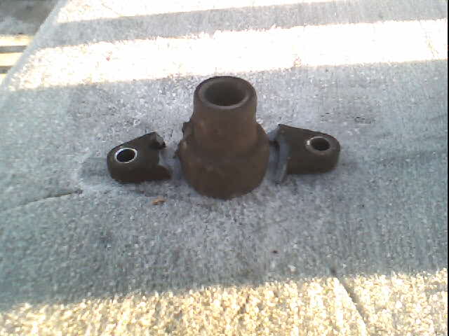

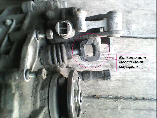

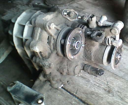

****Артурчик**** писал(а):
Вот наконец то догадался как выложить фото
вот это моя уже снятая раздатка
Вот эту часть у меня сломало...как она называется и продается ли отдельно?
и вот единственное повреждение которое я заметил...можно ли его выгнуть обратно?или он и есть-такой кривой?
.....ломалосо тоже этот напрадляющий флянчик как ****Артурчик****, на фотке....в магазах их нет,сначал хотел заварить аргоном,......потом отдал токарю сломаный,он один в один сделал такой же тога стальной,с бронзовой фтулкой(200р)..... работает.Шток панижайки выправил кувалдой
