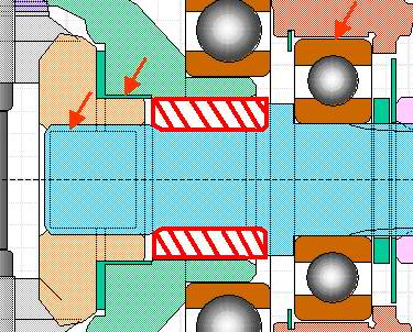

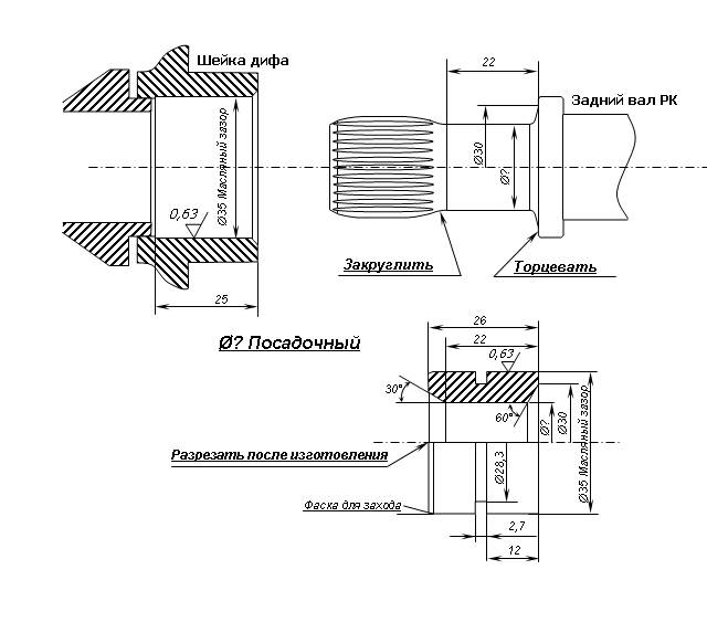

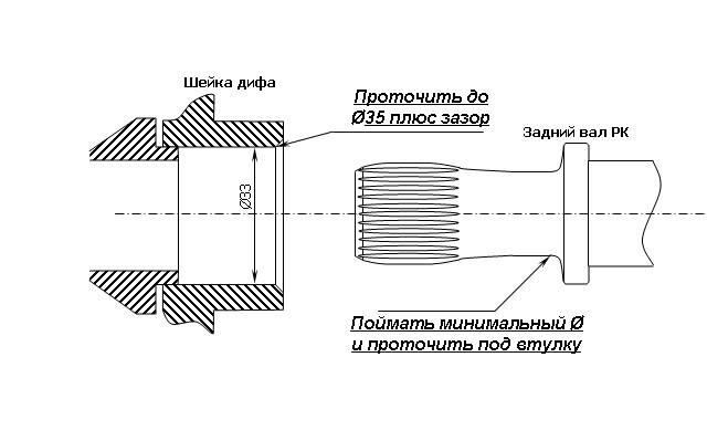

В начале лета прочитал про люфт вала раздатки, и решил сделать бронзовую втулку, чтобы обеспечить дополнительную опору к тому
единственному подшипнику, на который этот вал опирается.
Но когда, я уже был готов отдать это все токарю, мне в руки попалась
дополнительная опора от Сонды. И так, как с установкой ее там особенно заморачиваться не нужно, я
решил поставить сначала Сондовскую опору, а свою втулку положил под сукно.
Но, теперь, что-то мне подсказывает, что очередное Сондовское чудо скоро придется выбросить, как и все предыдущее сондовское барахло...
Поэтому решил выложить свою идею на Ваш, так сказать, суд.
Идея заключается в том, чтобы установить втулку в пространство между шейкой дифференциала (чугун) и задним валом РК (сталь)
бронзовую втулку.
Втулка должна состоять из двух половинок.
Иначе ее не надеть на вал. А потом две половинки нужно стянуть кольцом.
Еще, правда, не решил до конца как крепить втулку к валу.
Может у кого есть идея? Может шпонкой в виде полумесяца?
Скорость вращения вала относительно дифа в основном очень маленькая. Большая скорость бывает только при пробуксовке. И то, кратковременно.
По-моему, должно работать.
Осознаю, что при проточке вала немного ослабляется его цементный слой. Но там нужно снять пару десяток, не больше.
Ну, критикуйте! :

Alex_Z писал(а):
Ты имеешь в виду вот это:
Так, вроде эту идею откинули сразу, и решили обсуждать эту:
Я же предлагаю установить не игольчатый подшипник, а бронзовую втулку в виде двух сухарей.
Действительно, не нужно было новую тему плодить, а продолжать в той ветке. Че-то протупил я. :
Может, модераторы удалят? :
Если человек разговаривает с Богом - это молитва.
Если Бог разговаривает с человеком - это шизофрения.
