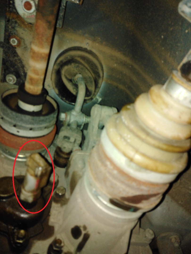

Шеви нива 2018г. Вчера менял масло в трансмиссии. Обратил внимание, что на раздатке имеется какой-то дополнительный переключатель который никуда не подсоединяется. Расположен (если смотреть со стороны переднего моста) слева у кардана. (на фото обведен красным). Может подскажете что за "зверь" обитает в данном месте.
раздатка.jpg [ 247.58 КБ | Просмотров: 1162 ]
неподключенный датчик скорости, а точнее заглушка вместо него в связи с установленным в а/м АБС

@oapv , а че, на машинах с АБС датчика скорости нет? С колес меряет?
ага, а на лада 4х4 РК уже идет с глухой крышкой под ДС
ага
Вроде только начиная с Е-5 и 17.9.7 это пошло. Во всяком случае, на авто 2013 года с Е-4 и АБС ДС еще подключен и задействован.
ну так
k10091954 писал(а):
Шеви нива 2018г.
Добавлено спустя 4 минуты 12 секунд:
@Alex_MAN , скажу более, что сначала устанавливался натуральный ДС, черного цвета, потом стали устанавливать вместо него заглушку белого цвета, собственно она на фото и изображена

@k10091954 , это блютус, подключаешься через смартфон к нему и 20л.с. прибавляется, это ноухау от жмафтатаза.
Добавлено спустя 2 минуты 3 секунды:
@Alex_MAN , у меня на 2017г.р. тож этот блютус в раздатке торчит.
Ну так года эдак с 15-го торчать должен вроде..
