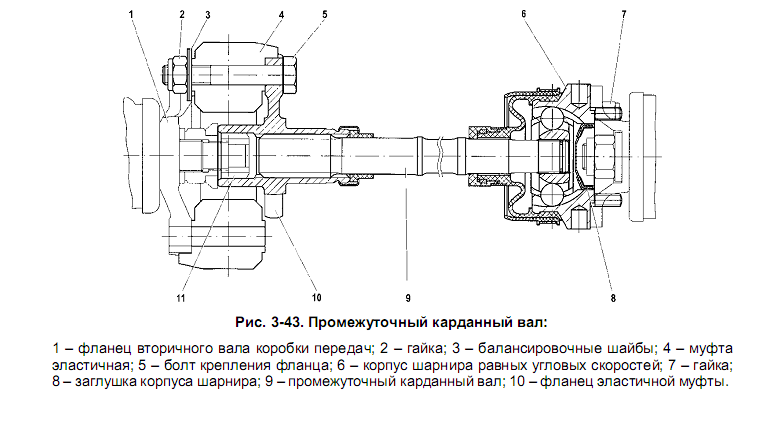

Можно ли заменить только бублик?
бублик балансируется совместно с остальным валом и вся эта конструкция называется промвал
Вложение:
Безымянный.png [ 58.24 КБ | Просмотров: 2993 ]
Добавлено спустя 2 минуты 18 секунд:
А там и не было шайб...
разобрав промвал ты собственноручно сбил заводскую его балансировку, центровать после данного РК бесполезно
