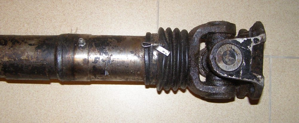

Подскажите на карданный вал задний производства ДАУЗ от чего подходят крестовины. Старых крестовин нету. Внешнее расстояние чашек на кор. валу 84мм внутренний диаметр 30мм кардан
z_55b812d2.jpg [ 139.83 КБ | Просмотров: 2756 ]
