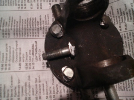

interface писал(а):
Скидываю старый, начинаю ставить этот и понимаю, что болты прокручиваются - ничего их там не держит, никаких упоров там под их лыску немае. Пришлось отвёртку вставлять - с её помощью затянулось нормально. Как откручивать потом буду, когда всё закиснет - хз.
Может, сразу и проще - болты с шестигранником?
Вообще, штатные болты частенько проворачиваются. На вилках, даже на отдельно взятой, глубина фрезеровки для упора головки болта - может быть разная, если присмотреться внимательно.
Чтобы болты не прокручивались, расклепываю им головку по выступам:
Материал болтов - добротный! :smile_muscle: Клепается с трудом. А гайки - замороженный пластилин. :smile_no:

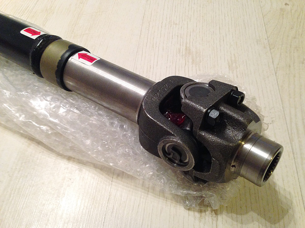

Вот на чирокезе и не только, давно придумали сделать съёмные хомуты крепления чашек крестовин. Просто и сердито - у нас так не могут!!! :smile_rofl:

@ШАндрей , Подозреваю, что он вставляется прямо в агрегат, потому и так.
(Как наш фланец)
Поверхности радуют глаз.
Поди и шлицы выполнены согласно требованиям.
Толи дело кардан , не то что наши !!!
(Как наш фланец)
Ну к примеру, вилка (фланец) привернута к хвостовику РЗМ, а кардан крепится двумя "хомутами". И всё работает!
А кресты менять - милое дело. :smile_yes:
Факт!
Плюс, в смысле минус :smile_bigsmile: один элемент соединения, дающий *у нас культурный форум*.
Плюс, в смысле плюс, мм так на пятьдесят крест ближе к агрегату.
Значит, одна и та же неточность агрегат/.кардан будет давать примерно вдвое меньше вибры.
Не зря они это сделали, думают же! Блин!
Цену на энтот кардан озвучь :smile_wink:

РыболовЪ писал(а):
Зачем? :smile_itwasntme:
Он к Шниве то, не подойдёт!!! :smile_rofl:
 Заголовок сообщения: Re: Странный кардан.
Сообщение Добавлено: 08 мар 2016, 18:26
    3040
  •  9819
  •  02 фев 2009, 21:45
  •  Нижневартовск
@РыболовЪ , как железячник железячнику - ну всё равно грамотнее чирковский кардан. А американцы деньги в себестоимости считать умеют!
Сталкивался с Кенвортами класса нашего КрАЗа. Мне понравилась американская конструкторская школа.
По внешнему виду просто, надёжно и сверхмощно. Раздатки с принудительной смазкой и собственными фильтрами - угробили после 4 незамен фильтров и масла.
Шлиц катаный, валы - экструзионного изготовления. Многие позиции - коробки самоблоков - унифицированы в ХЗ каком поколении и не ремонтируются. тупо меняются - ибо ажурные как не знай что и собраны на клёпках.
Ну и много чего подобного.

РыболовЪ писал(а):
Цену на кардан озвучь
Вот этот 450 бакинских. :smile_wink:
