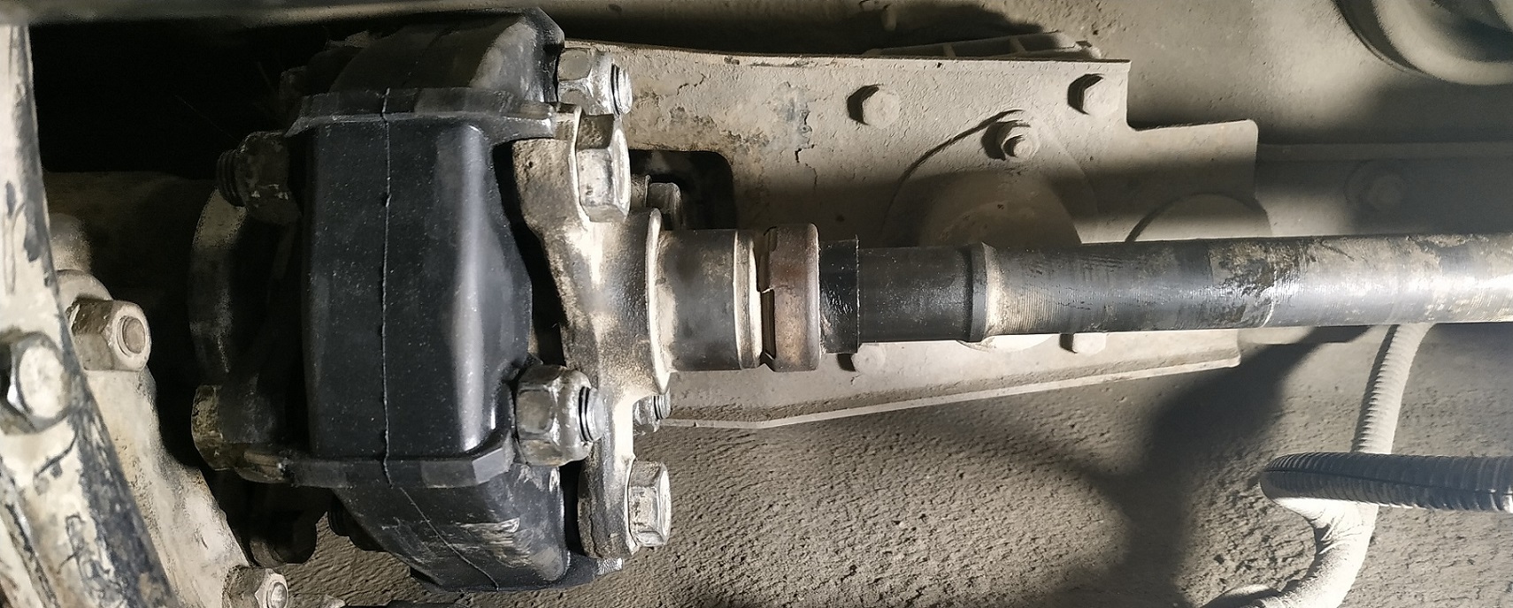

Есть схожая тема по проблемам с установкой, но тут поживей обсуждение, так что напишу сюда.
Начало что-то бренчать при езде, лязг, в итоге выяснилось, что это грязеотражающее кольцо на фланце эластичной муфты на выходе с КПП, но это заставило меня снять промвал. Кольцо починил подмоткой и попыткой кернения (оказалось на 1 км хватило, надо заваривать), а вот при попытке установки промвала муфта становилась восьмеркой. Хвостовик КПП плясал как бешенный на подушке. Посмотрел, есть микротрещины, да и не затянутая она уже приняла форму восьмерки, плюсом когда-то давно, походу не правильно поставил балансировочную шайбу. Выкинул шайбу, купил новую муфту от сэви, поставил, снял хомут и снова восьмерка. Все пишут, что на центровочное кольцо не садится - садится. Обратил внимание, что не хватает длины шлицевой со стороны муфты. Попробовал ослабить подушки РКК и двинуть вперед, а КПП назад, но эффекта это не дало. Нашел видео в ютабчике, что у кого-то на короткой ниве тоже кардан оказался коротким, там делали проставочный фланец и более длинные шпильки.
Собственно это особенности сборки машины по понедельникам, по праздникам, до и после них ? Или какой-то конструкторский просчет ? Задумался тоже проставку ставить.
С новой муфтой хвостовик кпп себя хорошо чувствует. Для полноты картины надо будет проставки под подушки РКК изготовить и опустить её на ~5 мм. Я даже проехался и офигел, что рычаг может стоять ровно =) Правда недолго ехал, походу во время ремонта у меня сальник колена давануло, теперь сцепа в буксе ... пердалище горит от этой машины ...

чутка оффтоп. Оказалось, что шток РЦС вышел чуть дальше, чем ходил, ну и заклинил на этом. Был полу-выжим. А я по дурости выдернул вилку, а чтобы поставить снимал коробку. Зато поменял подшипник первичного вала и диск сцепления вернул заводской, экседя в руках треснул и рассыпался.
по теме. Раздатку всё же надо опускать, причем прилично, на 1-1.5 см, но шпильки подушек не дают этого сделать. Надо или подушки менять, типа на 214, они вроде по фоткам с осью пониже (на фото повыше), но там по ощущениям всего 0,5 см. Или надо муфту переходную с м6 на м6, или гайку соединительную и подушки болтом прикручивать. А далее думать о защите раздатки :smile_drunk:

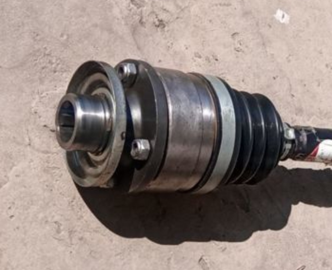

Подскажите флянец на КПП ШНивы 2004г.в., сколько будет шлицов?
Screenshot_20240526_123938_com.avito.android_edit_618964405195656.jpg [ 182.96 КБ | Просмотров: 240 ]
2123, 2004г.в. экспортная (Croatia) с кондеем.
 Заголовок сообщения: Re: Промвал (промежуточный вал)
Сообщение Добавлено: 26 май 2024, 16:33
    27863
  •  20287
  •  11 мар 2005, 18:51
  •  Oranienburg
@Сева , насколько мне известно, на шнивах было много мелких шлицев, а не 6 крупных.
С уважением! Александр
Сообщение Добавлено: 26 май 2024, 18:01
    120
  •  396
  •   73
  •  12 янв 2017, 15:24
  •  Челябинск
2004 год как раз пошла кпп н/о с мелкими шлицами, но до этого была с/о с крупными, т.е. возможно такое. НО, на фото флянец РК н/о, а не КПП, а что там к нему прикручено, то ли промвал, толи тонкий кардан который на FAM? Шпилки еще короткие - фигня какае то :smile_giggle:
