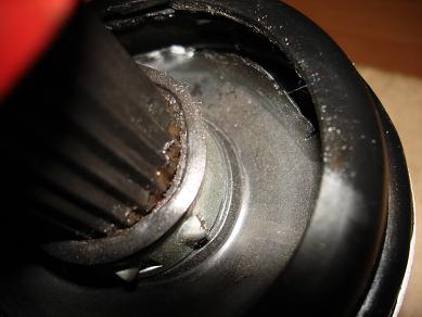

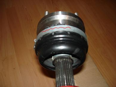

пыльник просто порвался, смазку всю выбило и шрус у раздатки закусывать начало, развалился он как-то внутри защитного внешнего чехла, вобщем подозреваю пыльники "не фонтан". При снятии имел секес с тем, что отворачивались не гайки, а шпильки, соответственно упирались в крышку раздатки или задний мост и кардан сниматься не хотел :smile_nod: чуть за болгаркой не полез, но вроде обошлось - с матерью и газовыми ключами.
Я так понял пыльники в этой конструкции вобще поменять не возможно ?
И не понял есть ли сальник в шлицевой, такое ощущение что его тама нет и масло(или смазка) свободно выходит во время перемещения. :
никакого там сальника нет и пыльник меняется...гайку раскручиваешь, вытаскиваешь шарнир и за ним пыльник- собирается все в обратной последовательности....незабудь проложить герметиком(в комплекте идет) и смазка никуда не денится

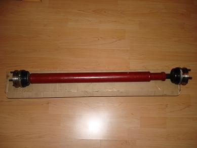

кардан сонда вот такой, без всяких гаек
смазку почему-то выдавило даже снаружи из под хомута, а шпильки которые видны не приварены и при снятии могут запросто начать вывинчиваться сами, у меня таких 3 штуки было - так что сильно при установке лучше не тянуть, хотя думаю со временем гайки всеравно подкиснут и снятие будет затруднено.
ну а это собственно сам виновник торжества во всей красе
вернулся на один задний кардан, вернулись и вибрации, так что будем ждать замены - отказываться от шрусовых карданов вовсе пока не собираюсь.

Это вообще кабздец. Судя по фотке пыльник натянут на шлицевое и затянут хомутом. Шлицевому после хороших песочно-соляных ванн прийдет моментальный пипец. Уж лучше вал с плунжерной гранатой. ИМХО.

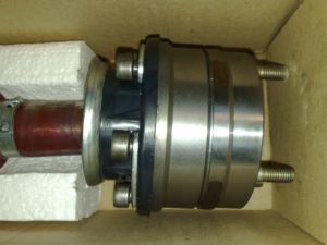

а у меня вот такой Изображение
Это, судя по внешнему виду, плунжерный. Более надежная конструкция в плане попадания говна в подвижные части кардана.
Это, судя по внешнему виду, плунжерный. Более надежная конструкция в плане попадания говна в подвижные части кардана.[/quote
там просто сделан переходник (между шарниром на кардане который и РК) такой, чтобы подходил , если что - штатный кардан без снятия и установки фланца старого образца...

+1, плунжерный надежный.. у меня тысяч 5 отъездил и был продан вместе с машиной без проблем
Да, я рассмотрел. Тоже со шлицевой? Как она защищена от грязи?
