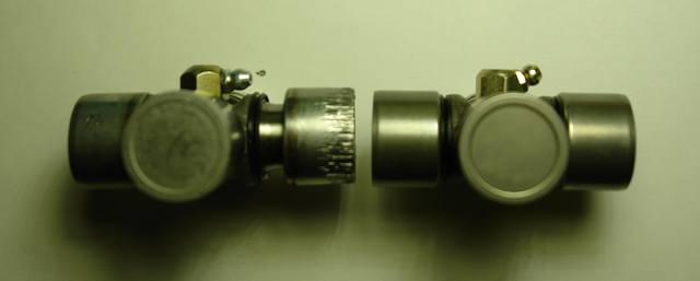

Итак, в магазин обратно мятую крестовину не приняли, сказали: "Повреждена механически. Крестовины нормальные, расходятся тысячами. Если не согласны - обращайтесь в общество по защите прав потребителей."

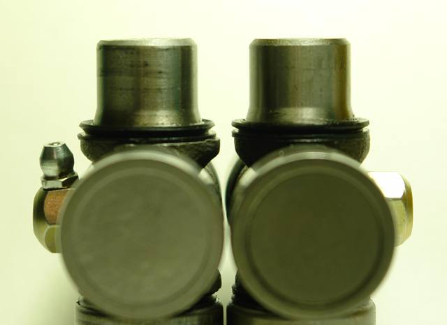

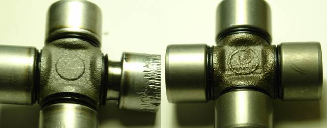

А в третьем магазине обнаружил и приобрёл крестовину в такой же упаковке, ВолгаАвтоПром, но имеющую достаточно много отличий.
Вот фотографии и мои комментарии. первая крестовина слева, крестовина из третьего магазина справа. Обнаруженные видимые отличия левой от правой:
Отверстие под пресс-масленку расположено криво, пресс-масленка другой формы, из другого материала, другой угол наклона.
Чашки: на торцах немного меньше бортик, края с тёмной окантовкой.
Несколько отличается цвет, форма корпуса, нет эмблемы и надписи "ВолгаАвтоПром".
Шип - невооруженным глазом видно, что торец имеет скос, кривую фаску, неровную поверхность, также отличается отверстие под смазку.
Упаковка очень похожа, единственное отличие - небольшой сдвиг картинки относительно центра и отсутствие вложенного технического паспорта.
Отправил изыскания на завод, жду, что они ответят.

А вот и официальный ответ завода:
Благодарим Вас за проявленный интерес к нашей продукции.
По ситуации изложенной в Вашем письме объясняем следующее:
обе крестовины изготовлены на нашем предприятии, но на разных производственных линиях.
По факту смещенного отверстия и неровной фаски производится проверка.
Что касается подшипника, то данная модель изготавливается из листового тонкостенного материала, поэтому его корпус мнется при механическом воздействии.
Однако это не является дефектом, и не ухудшает его эксплуатационных качеств.
Корпус данного подшипника подвергается нитроцементации и закалке внутренней поверхности токами высокой частоты (ТВЧ), о чем и говорят разводы на буртиках.
Если Вы попробуете поцарапать его с рабочей (внутренней стороны), то следа от острого предмета не останется, что говорит о нормальной твердости материала.
В любом случае благодарим Вас за неравнодушие и сигнал нам.
С уважением, компания ВолгаАвтоПром
