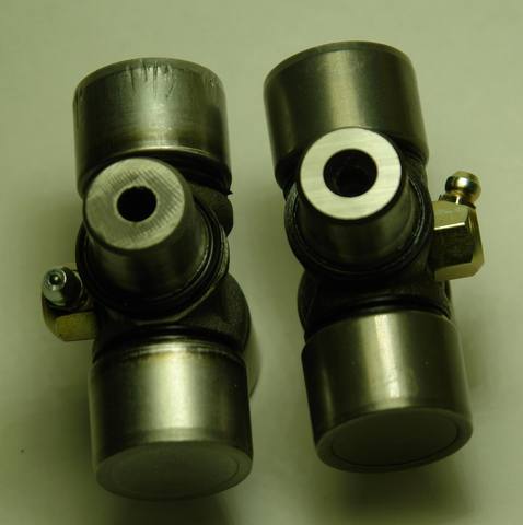

Не покупайте крестовины ВОЛГААВТОПРОМ!
Срочно нужна была крестовина, купил как раз такую как на фото iChen слева
Крестовина не полезла в вилку кардана! Три чашки имеют допуск +0,03, а четвертая, ее как назло прессовал последней, +0,11мм. Но это не самое страшное, мне попалась крестовина длиннее стандартной ровно на два милиметра, невозможно поставить стопорные кольца.
Судя по всему Волгаавтопром какая то шарага, даже адреса своего нигде не пишут, ни на упаковке ни на сайте.
PS Не реклама, поставил крестовину ЗАО Кардан, по геометрии изделие безукоризненное.

Недавно менял крестовину, прошла менее 5 тысяч - захрустела. Залез под машину, покрутил кардан - крестовина шатается в подшипниках. Производителя не помню, но вроде коробочка была именно такая, как у Волгоавтопрома на картинках в этой теме. Вот такие пироги.
