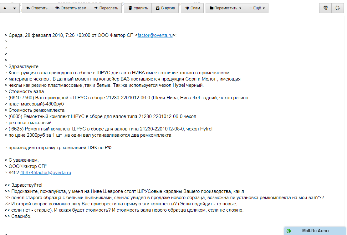

Вот и меня тоже настигла участь по замене ШРУСов.
Я если честно совсем запутался с ремкомплектами.
У меня на машине предыдущий хозяин сам менял на ШРУСовые, т.е. с завода не стояли. Я с 12-го года хозяин, значит как минимум 6 лет прослужили и около 160 т. пробега (не считая предыдущего хозяина).
Так вот значит поехал в магазин, а они оказываются и разных производителей, и старого - нового образца... Начал разбираться.
И вот моя переписка с представителем завода СиМ:
(Снизу вопрос- вверху ответ)

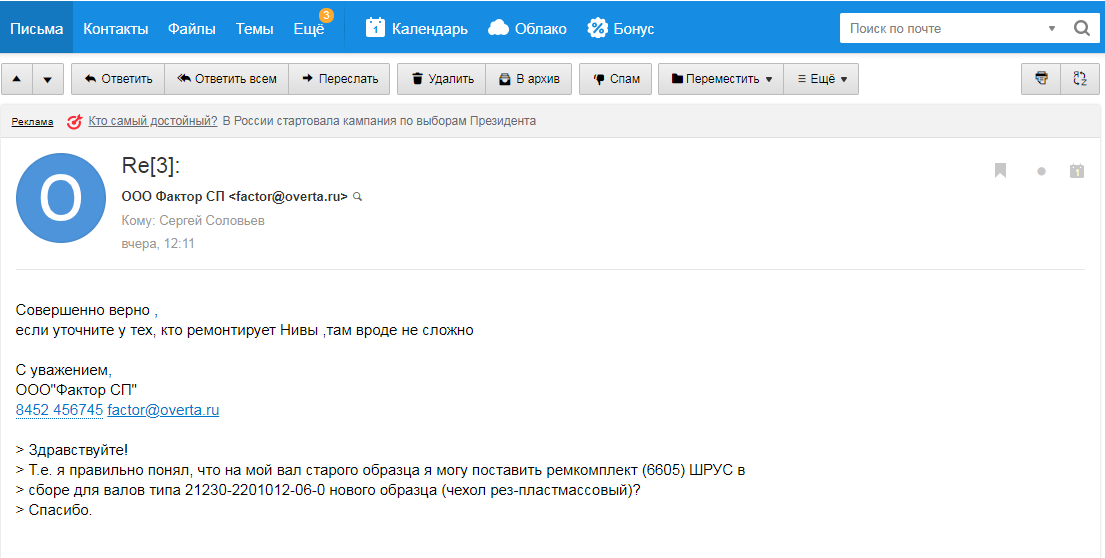

И уточнение:
А тут несколькими постами выше было сказано что на старые СиМ прекрасно садятся Сызранские и ссыль даже была по замене.
Тогда получается что на любую палку вала можно поставить абсолютно любой ремкомплект и не забивать голову???
Или мне представитель понаписал сам в вопросе не разбираясь?
Может кто то подтвердить или развечать?
П.С. : Извиняюсь за много букв, но думаю для многих этот вопрос интересен, потому что не везде все хорошо с запчастями
