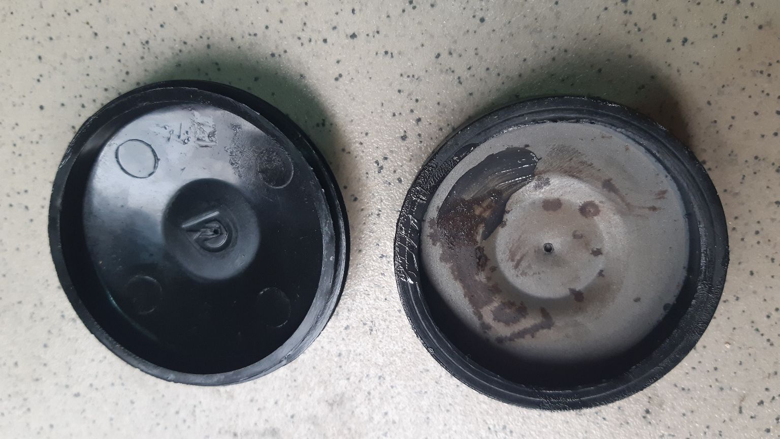

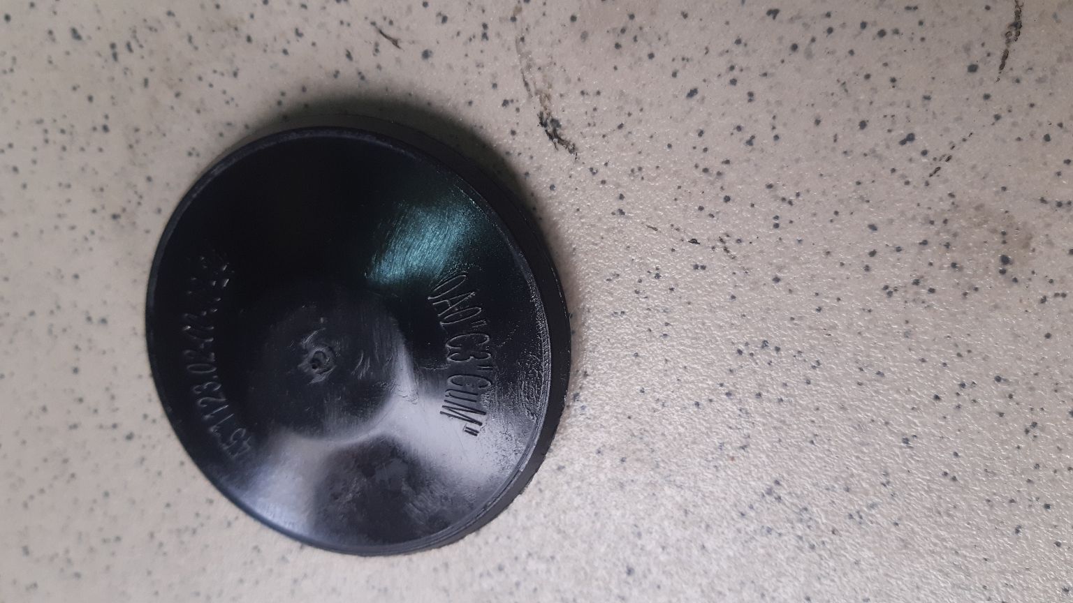

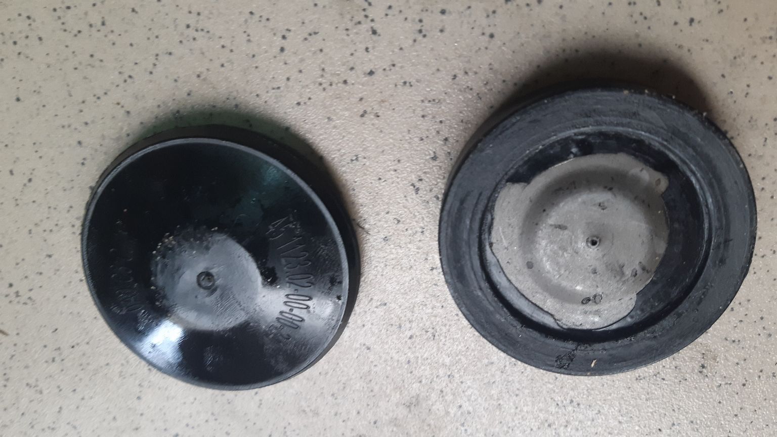

Сейчас СиМ делает колпачки-заглушки на стакан шруса из очень дубового пластика. Старый металлический прорезиненный гораздо приятней.
