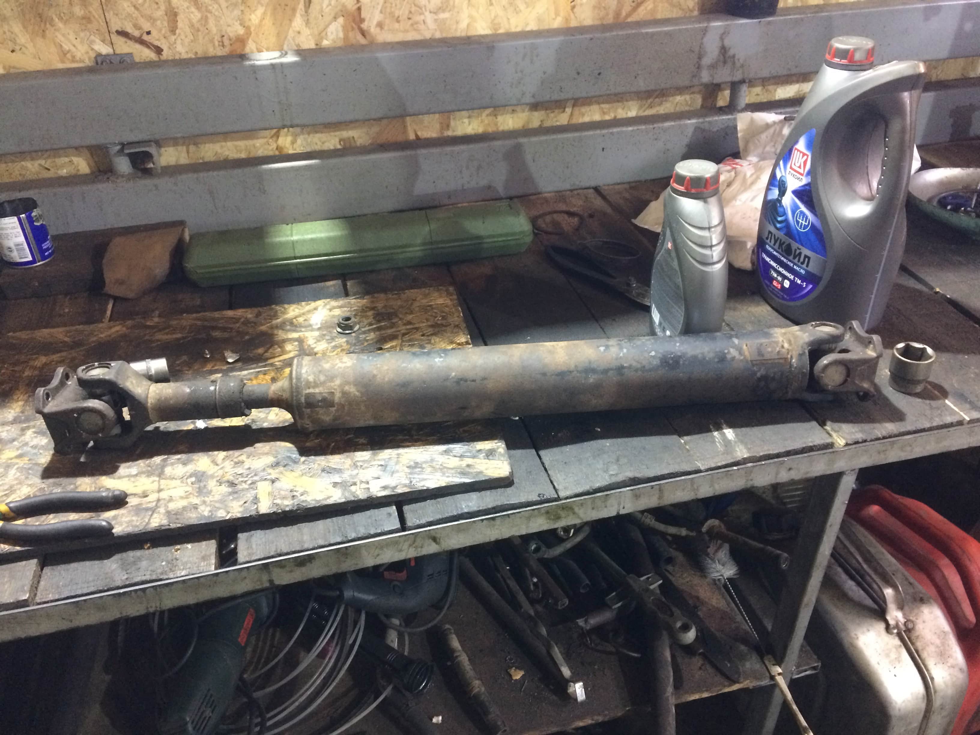

Мужики, у меня вибрация от 70 км\ч, была терпимая, после замены крестовин стала просто ужасная, ездить в принципе страшно, вибрирует весь кузов. Мастер клянется и божится, что делал все по меткам.
Плюс такой симптом, разгоняюсь до 60 км\ч на третьей, выжимаю сцепление - появляется адовая вибрация и звук сильный типа трррррр...
Что может быть, куда смотреть?
 Заголовок сообщения: Re: Вибрация раздатки 70-80 км/ч
Сообщение Добавлено: 11 мар 2017, 13:11
  •  109
  •  05 ноя 2016, 21:05
Мужики, понимаю, выходные, то-се, но выручите советом пожалуйста!
В итоге выяснилось, что оба кардана на машине москвичевские. Сейчас сняли передний кардан, машина нормально идет, вибрации нет, вернее есть чуть-чуть на рычаге, но на кузове ничего. На заднем кардане мастер сменил крестовины на москичевские и щас он работает нормально. На передний кардан крестовин в городе не хватило, будут в понедельник.
В связи с этим вопросы:
1. Вообще нормально ли ездить на шниве с москвичевскими карданами? Чем это грозит? Или жестко надо идти и разоряться на карданы?
2. Завтра мне надо уехать на неделю на работу. Можно ли ездить без переднего кардана? Планируется около 400 км за неделю. Вроде читал, что ездить с включенной блокировкой долго вредно...
Прилагаю фото переднего кардана.

Москвичевский кардан расчитан на 75 лошадок , кресты по габаритам больше чем нивовские , диаметр чашки примерно такой же . Пара москвичевских карданов вполне заменит нивовские , но шлицевое у москвича меньше , чем наше . Здесь и будет со временем слабое место .
Кататься немного на одном кардане можно , главное не затягивать .
Вибра могла быть из-за недоколоченных чашек , если крест поставили немного другой . Сталкивался с подобным . Переколотил кресты , а вибра осталась , давай снова всё качать и ... хождение кардана по осям крестовин . Когда переставлял крестовины , то поставил новые стопорные кольца , а они окозались тоньше старых , вот и появился осевой люфт на новой крестовине . Ладно старые не выкинул , переставил , чуть доколотив чашки и вибра ушла .
Спасибо!
Нашел-таки крестовину от москвича в городе, завтра с утра мастер будет ставить кардан. Поставит - прокачусь. Езда на одном кардане отменяется, думаю 400 км - это много. Если после установки переднего кардана опять будет вибрация на кузов, оставлю машину дома и закажу новый кардан.
Даже сейчас, с одним задним карданом, вибрация на рычаге раздатки есть, но на кузове нет. Есть какой-то гул еще после 60 км\ч, но думаю сразу все мне не победить. Машине 12 лет, думаю тихо она ездить уже не будет)))
