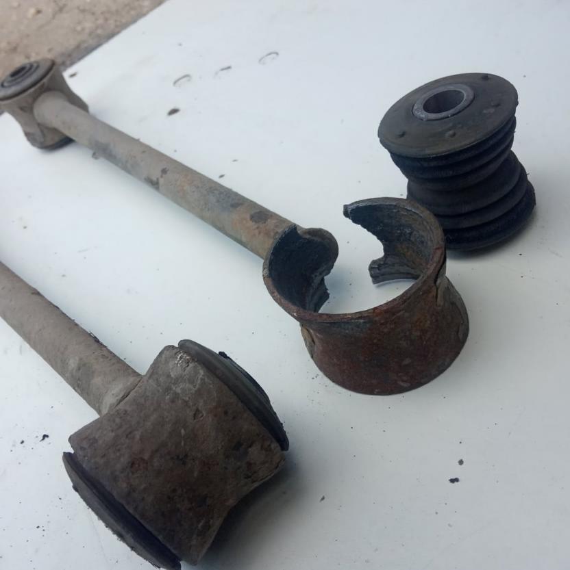

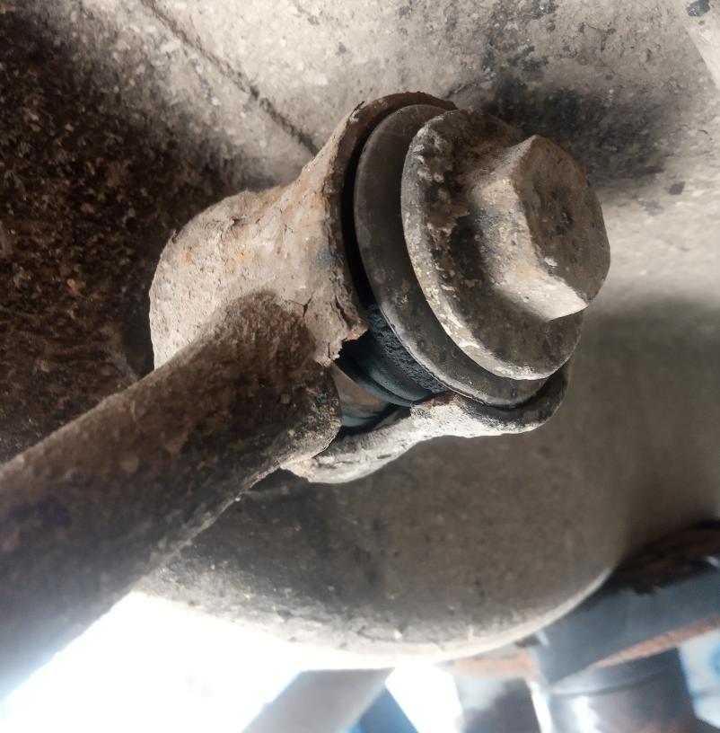

Вот причина разрыва сальника штатного шрусового кардана.
Пострадал задний шрус. Вообще люфт на тягах делает очень плохо кардану.
Не рекомендую такие усиленные резинки применять, они хоть и ходят дольше, но из-за мягкости люфт большой:
Думал у меня только так вышло. Поставил такие с месяц назад, нет собранности в подвеске. Как будто на старых езжу.
Особенно на гнилых штангах, по которым пункт приема металлолома давно плачет.. Были бы слишком мягкие, как ты пишешь - ухо бы не порвало..
Хз, я себе такие СЭВИ ставил на пробу, был очень доволен. Пока в поисках лучшей лучшести не перешёл на 217-е штанги...
Я думаю на сайлентблоках от прадо150 нижние штанги сделать. Верхние от тойота КАМИ. Заказал у токаря втулки... Посмотрим, что получится.

Сдается мне, что "изготовитель" тяг экономит на качестве металла, электродах и сварщике.
И у нас такие были в продаже, но потом пропали лет 5 как. Значит к вам перекочевали. Пользуйте.
Я их менять одно время замучился (рвались), пока не переключился на готовые комплекты в коробках с голограммой и кодом проверки по SMS.
