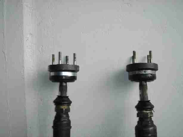

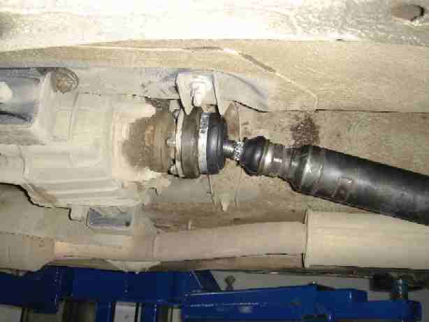

setter писал(а):
Судя по эскизам Шрусовых карданов (выкладывались в теме "карданные валы" и в ФАК) шлицевое там отсутствует. Сонда тоже как-то постил, что ими разработан кардан с одним Шрусом и без шлицевого. У меня вызывает сомнение: достаточно ли хода по шлицам Шруса чтобы обеспечить осевое перемещение заднего моста относительно РК? Прошлым летом механик,обслуживающий мою машину, говорил, что ему пригоняли на протяжку Шниву с карданами, у которых вместо одной крестовины (со стороны РК) стояли Шрусы.
Карданы со ШРУСами

701, Это самодельные карданы, делал Игорь769. На них применили шлицевое от Мерина. Я говорил об эскизах из каталога http://acat.autodealer.ru/index.php?tree=18_14771
