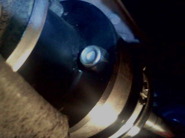

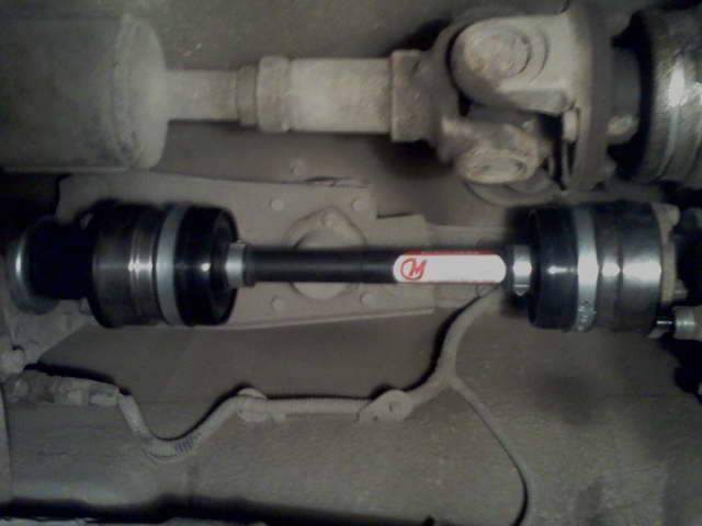

Поделюсь впечатениями - в дополнение к двухрядникам в раздатке поставил двухшрусовый промвам СиМ.
Сначала о хорошем - цель достигнута, машинка идет чисто, без вибраций и колбасни раздатки при интенсивном разгоне.
Теперь о том, что не понравилось в конструктиве и исполнении:
1 От руки ощущается небольшой люфтик одного из шрусов. В магазине при заводе перещупал несколько валов, у всех один люфтит, больше или меньше.
2 Обработка поверхности под сальник вторичного вала КПП из под резца, о шлифовке речи нет, прошлось заполировывать. Иначе сальник сожрет моментально...
3 Крепежные шпильки короткие!!! Капроновый поясок гаек не дотягивается до торца шпильки, ахтунг, гайки не застопорены установленым способом!
Придется чтото шаманить.

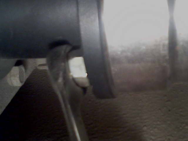

4 Конструктивный просчет - крепеж фланца невозможно закрутить стандартным накидным ключом, мало места, ключ не проходит.
5 Отсутствует какая-либо инструкция по установке, в которой должны быть освещены такие важные вещи как момент затяжки гайки вторичного вала КПП, постановка шайбы под нее и необходимость применения фиксатора резьбы.
Знаю, представители "Серп и Молот" читают наш форум, было бы приятно услышать их комментарии!

Tonik,
1. люфты есть в любых ШРУСах.
3. Посади на фиксатор резьбы. Щас эти гайки идут очень хренового качества и даже закрученные до конца откручиваются.
5. Тяни гайку до упора.
мой Патриот
Патриот тестя
РШН сестры
РШН отца

sem59, ну так перед установкой у меня была возможность почитать наш форум и форум Алера : Естественно, все на фиксаторе и закручено динамометрическим ключиком.
