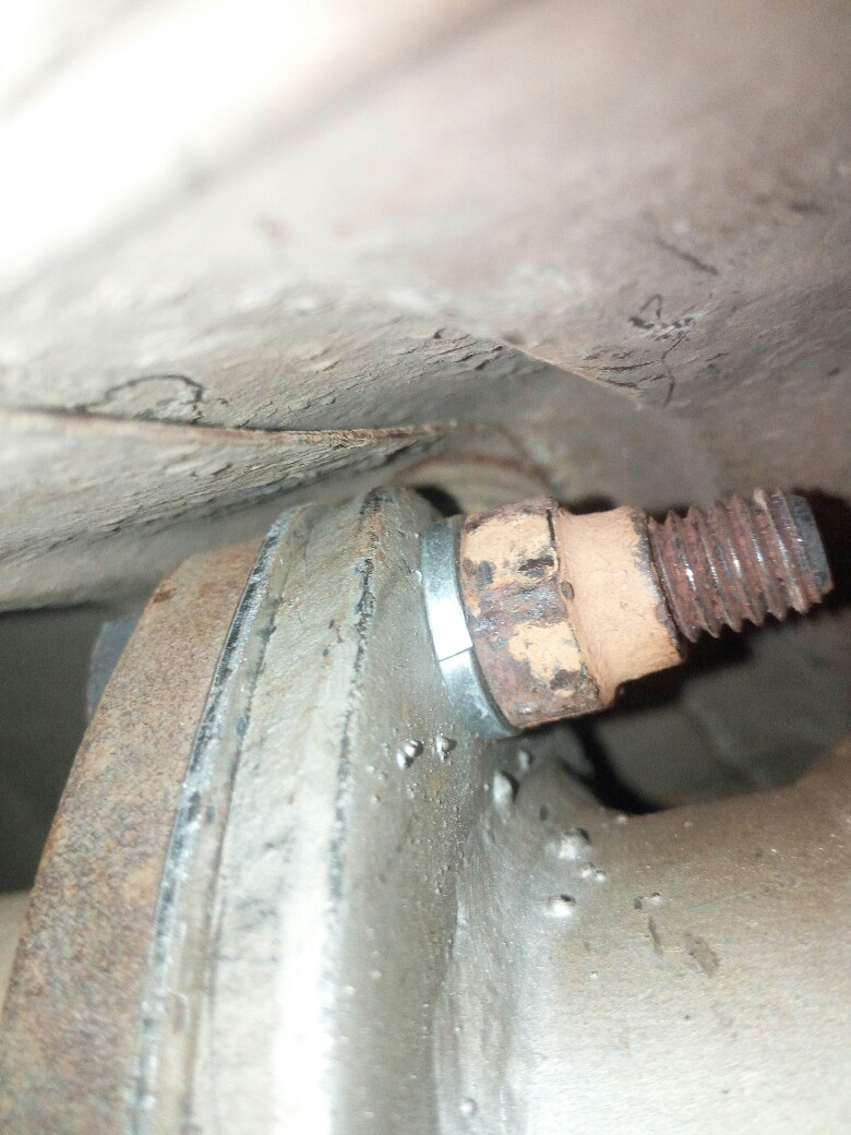

Кажись нашёл.
Вложение:
IMG_20200831_132906.jpg [ 167.74 КБ | Просмотров: 168 ]
Кронштейн крепления промежуточной трубы крепится к коробке, во время трогания ее "колбасит" на резинке крепления вместе с трубой вот и дребезг.
До этого старая труба вообще без кронштейна была, отгнил он.
Буду пробовать как то отодвинуть её, так то ли кронштейн-ухо кревое то ли руки кривые пока не получается найти позицию подальше от щитка
