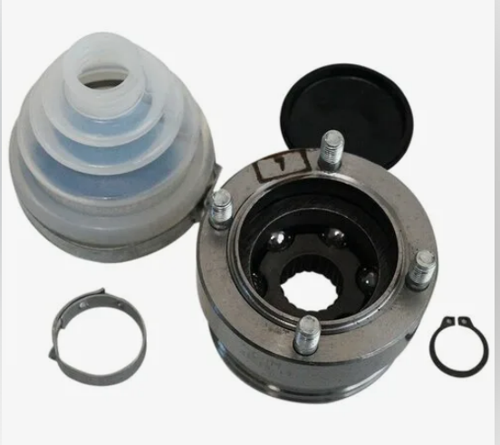

@Sad745466 , приводной вал с гофрой имеет шлицевую на своем валу, чего нет у приводного вала с укороченным пыльником
действительно, там ведь шлицы, по которым имеется свободный ход шруса. неспроста пыльник гофрой сделан. а на промвалу нет свободного хода, там короткий пыльник.
Добавлено спустя 7 минут 48 секунд:
Sad745466 писал(а):
Ясно. Просто у меня гофра стояла, на сервисе поставили с пластиком чёрные, по итогу умерли через 3 месяца, есть вероятность, что нельзя было так делать.
не совсем понятно... неужели от передних "гранат" пыльники "запихали"
На нынешних задних карданах СиМ тоже короткие пыльники.
Добавлено спустя 1 минуту 45 секунд:
Т. Е. Для карданов есть и длинные и короткие. Просто я думал они взаимозаменяемые. А судя по всему нет, зависит от конструкции (модели) кардана.
Добавлено спустя 43 секунды:
Видимо тот кто менял не совсем вкурсе
-06 кардан имеет короткий пыльник и не имеет шлицевой, -08 кардан имеет шлицевую и пыльник в виде гофры
Добавлено спустя 1 минуту 9 секунд:
@Sad745466 , приводные валы -04 -06 -08 между собой взаимозаменяемые!
-06 и -08 производство СиМ
-04 ЗАО Кардан
поправлю себя сам
-06 имеет на валу короткую шлицевую часть
Вложение:
Screenshot_3.png [ 400.91 КБ | Просмотров: 103 ]
-04 и -08 имеет на валу длинную шлицевую часть
Вложение:
Screenshot_2.png [ 270.17 КБ | Просмотров: 103 ]
это как без шлицевой? на фото на сепараторе шлицы видно :smile_smile:
я же себя поправил )))
шлицевая есть, но короткая, сепаратор крепится на валу жестко, так же как шрус на промвалу, а у -04 и -08 шлицевая длинная, что дает дополнительный ход шрус вдоль вала
Добавлено спустя 6 минут 9 секунд:
у меня не получилось снять кардан без откручивания одной опоры раздатки.
по каталогу в шниву передний приводной вал -04, по трудоемкостям его с\у 0.7 нч, т е без отодвигания РК, а задний приводной вал по каталогу должен быть -06, его с\у 0.8 нч с отсоединением заднего моста от реактивных тяг, но сами валы между собой взаимозаменяемые
пс. -08 вал это копия заводского -04, только производитель у первого СиМ, у второго ЗАО Кардан
RS0Y5-42-02D
Исходя из этого и из того, что оба пыльника коротких у меня лопнули по кругу меньше чем за 4-5 месяцев, вероятнее всего мне поставили пыльники от -06 на кардан -04. :smile_wondering:
