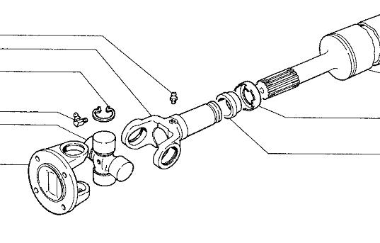

701, посмотрел книжку, увидел масленку. Ну и?...Изображение

setter писал(а):
ААС 433, Не понял, что такое - "без шлицевого", как у Hors, чтоль?
Да как у него. Оба кардана я снял, крестовины прошприцевал, а шлицевое соединение выдернул смазал, и обратно вставил
