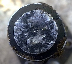

analitik, так ШРУС-то целый, судя по фоткам - срезало хвостовик, на котором ШРУС крепится... это скорее дефект металла вылез, сам шарнир ни при чем...
