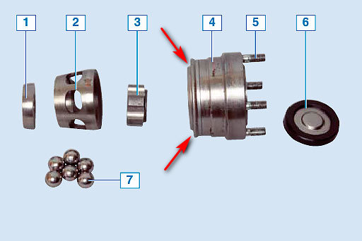

Ни у кого нет фотки данного кольца на шрусе?
Вложение:
6107.jpg [ 26.02 КБ | Просмотров: 539 ]
А то по неведомой мне причине разобрался шрус на заднем кардане. По ходу выскочил шарик, потому как стал слышен хруст при движении назад в натяг и свернуло винтом пыльник. Разобрал, все детали без выработки. Вопрос только по этому кольцу. Оно завальцовано и должно шарики держать?
Upd: новый кардан только что разобрался точно так же посреди поля. Похоже надо ставить с крестовинами.
НА НИВЕ ТАК МОЖНО (С)
Вот СиМ первых выпусков(2010г.в.). На задней передаче тоже рвало его, даже после 400км пробега.. меняли по гарантии. Потом немного изменили конструкцию, фотка у меня есть, но фиксирующее кольцо почти не видно на нем.
L-ка сентябрь 2010г.
