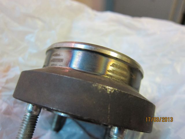

ttt01 писал(а):
Поменял пром вал на вал нового образца зао кардан. болтаний раздатки стало меньше. старый пром вал в шлицах не ходил-закис. значит шлицы не работают в старой конструкции--получается жесткая палка. В новой - шрус с осевым перемещением. Всем рекомендую...
А бублик в новой конструкции по-прежнему на шлицах ходит или жестко закреплен на валу?

ttt01 писал(а):
на шлицах
Тогда непонятно зачем было в конструкции менять штатный шрус промвала на плунжерник... запасное шлицевое соединение получили?

Штатный шрус - это который во всех машинках на заводе устанавливают в составе промвала. Немного похож на то что изображено на фотке. Нормальный шрус, неплохо сделан.
