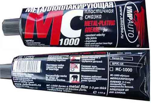

В магазинах есть только литол, Шрус-4 и вот такое от "ВМПАВТО", СПБ:
Пользовался ли кто этой хренью?

Made in Sahalin, это МС-1000, его где-то тут давно обсуждали, типа аналог "Вымпела", а я пользуюсь вымпелом.

Arbuzzz, ога, по лени в поиск не залез... : Щас посмотрел, фсе, буду этим шприцевать, всяко лучше литола.
