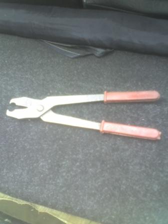

Я так понимаю разговор шёл вот про такой инструмент:
Завтра после дачи буду пробовать снять хомуты не снимая вал с машины. Для смазки купил ШРУС-4 Luxoil.
Да, я вчерась хомут с ШРУСа на приводе переднего моста снимал такими пыссатижами. Если честно, то гггг они. Согнулись. Но несмотря на это хомуты ими сымать всеж удобней, чем простыми пассатижами.
