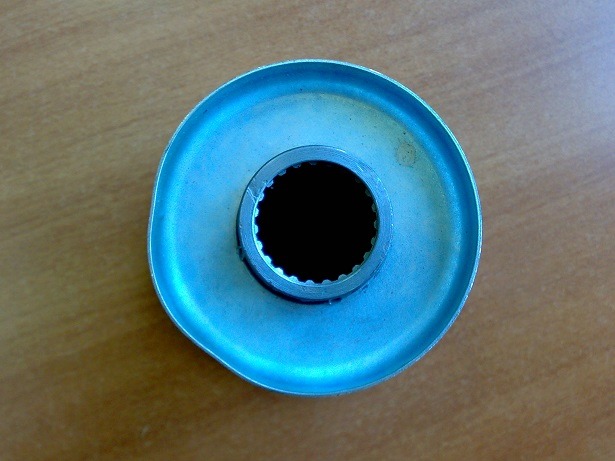

Вчера получил посылку с промвалом,думал что из Саратова,а она из Москвы пришла;но упаковка хлипкая и на фланце грязезащитная шайба оказалась деформированой от ударов ,когда бросали посылку при перевозке:

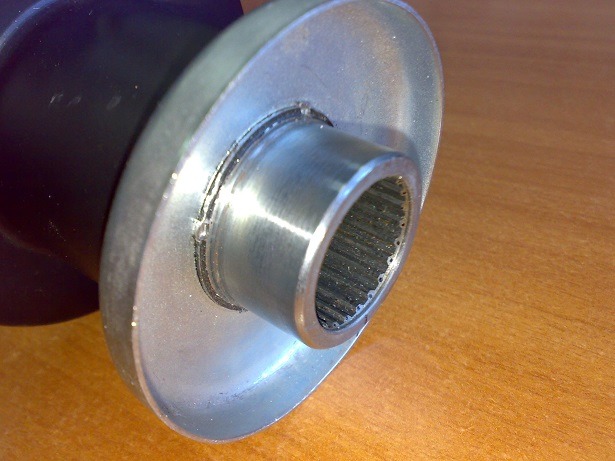

Я её выправил ,получилось вот так:

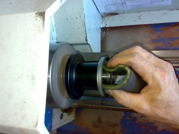

Поверхность под сальник вторичного вала КПП действительно хорошая,шлифованная :
Но я не смог сдержаться и отполировал её до зеркальной поверхности,вот так:

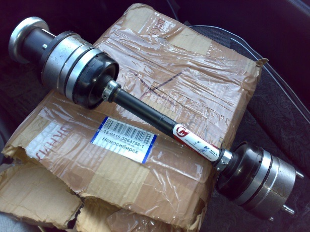

На обоих ШРУСах радиальных люфтов не ощущаю,выглядит добротно,в следующую субботу буду ставить.Думаю ,что дополнительная шайба толщиной 3мм,которую ставил Виктор П. здесь не нужна,т.к. глубина этого места на фланце 40мм и обычная торцовая головка нормально подходит;её высота 48мм;не понимаю почему он поставил эту шайбу---может у него какая нибудь короткая торцовая головка; или конец вторичного вала не даст сесть головке как следует,посмотрим.....
за фотки + . про герметик не забудь. :smile_bigsmile: (а с глубокой головкой удобней : )

Вроде тут герметик не нужен.........А вы здесь где его применили??

на вал под гайку (чтоб по резьбе из коробки не гнало) и на всякий случай между фланцем КПП/РК и шрусами (ежели выдавит литин из шрусов через заглушку на торце). кстати - покачай шрус туда-сюда и послушай. если чакает значит смазан , не чавкает - добавь грязи :smile_bigsmile: (шприцем в торец).

спрашивал Максима по поводу смазки применяемой в шрусах промвала СиМ
ответ был такой - "Смазка Бекхем, Германия. Ее в магазинах нет."
Ставил такой промвал чуть больше полгода назад. Не поленился вскрыл пыльники позырить на смазку. Смазки в самый раз: не мало, но и не много. Как я люблю. Мне аж самому понравилось :smile_nod: .
А Бекхем - так он не в Германии, а в Англии. : : :
