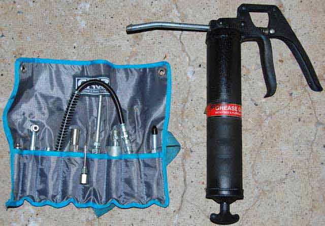

Arbuzzz писал(а):
Заценяйте мой новый шприц:
Насадка для крестовин выложена сверху.
Вот мой старый шприц:
http://www.chevy-niva.ru/viewtopic.php? ... t=#1082589
Заказал друзьям в Питере чтобы купили. Сегодня поедут покупать :smile_bigsmile:

Сообщение Добавлено: 23 апр 2010, 12:50
    1480
  •  4073
  •  29 мар 2008, 22:07
RamZ, где у нас продают такое чудо?!! Я тоже хочу.
