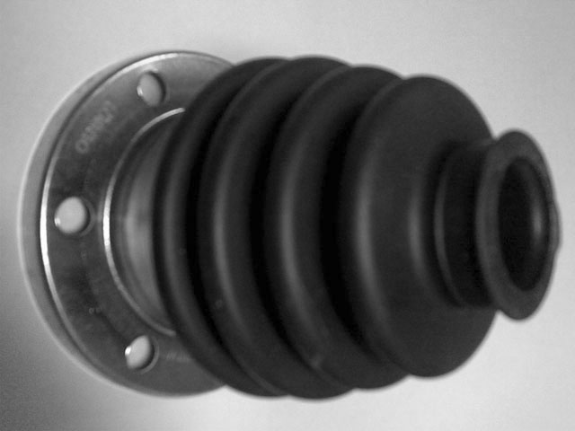

54RUS, Мне присылали карданы с комбинированным пластико-резиновым пыльником и дополнительно прислали родные немецкие гофрированные пыльники. Задний тоже быстро полетел, так как он работает под углом, вместо него поставил немецкий. Передний пока живой, проехал примерно 15000 км. А так карданами доволен :

Шрус на Сонде Москвичевский/Ауди ? Пыльники в продаже должны быть...Lexa70, Немецкого номер не подскажешь?
На пыльнике выбита фирма LÖBRO и еще цифра 715

Lexa70, сенкс... куплю в запас...
