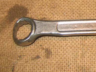

Снимал карданы на своей Ниве 2131, замучался, решил сделать правильный ключик.
Такой ключ кардинально упрощает снятие - установку карданов.
Его можно изготовить проще, и он будет более прочным :smile_bigsmile:

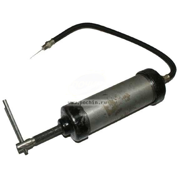

А все-таки... Если кто-то регулярно и успешно шприцует, скиньте фотки инструментов...
Вместо масленки вкручиваем велосипедный шланг( обмотан изолентой т.к. первый шланг при резком качке не выдержал и лопнул)
В другой конец шланга вкручиваем масленку и вставляем в шприц. Качаем.
Вылезшую смазку вытираем, одеваем на масленку шланг от стеклоочистителя и закручиваем. Дотягиваем длинногубцами.
Могу только добавить как упростить эту процедуру. Для успешного шприцевания, выкручиваю маслёнку и вкручиваю аналогичный маслёнке концевик на специальном резиновом или пластиковом шланге. :smile_bigsmile: Использую шприц такого типа:

Дело не в морде.
Если нужно прошприцевать качественно, для себя, карданы нужно снимать. Открутить 8 гаек - какой в этом гемор?:smile_bigsmile:
На снятом можно добиться, чтобы смазка дошла до всех 4-х подшипников. На машине такого не добъёшься и практической пользы в этом мало.
А у меня эта часть ключа гайки все время слизывает, поэтому пользуюсь обратной стороной.[/quote
Как раз наоборот. Наверное из-за этого гемор :-)
Эта часть называется накидной, а обратная рожковый ключ.
Рожковым ключём карданы не нужно откручивать - все грани сомнёшь, или вовсе не открутишь.
Нужно использовать накидной, но заводской не подходит, приходится его подтачивать, как на фото :smile_bigsmile:

Доброго времени суток всем!Нашел в магазине гибкий шланг для шприцовки!Не надо снимать карданы.Просто конец гибкого шланга ,который вставляется в товот немного откручивается, на оборот ,потом вставляется в товот ,после чего закручивается и шприцуется.Выдёргиваеться шланг после откручивания части головки,на оборот ,за эту же головку!!!НЕ за шланг!!!И не зашприц!!!Будет служить очень долго.Если кому поможет ,буду рад за вас :smile_nod: Мне сильно помогло.Сэкономило много времени,и нервов!!! :smile_bigsmile:
Сообщение Добавлено: 29 апр 2012, 16:44
  •  50
  •  07 апр 2012, 19:17
  •  Йошкар-ола
Да! Шприцуйте осторожно!А то можно выдавить из крестовин сальники.Два три качка,перекур 5-10 сек.Надеюсь пригодиться мой совет.Был рад помочь.А дастер хорош через бордюр переехать,и чуть чуть более :smile_bigsmile: ШНГ не конкурент :
