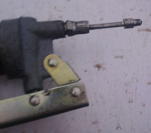

Никак не получалось прокачать крестовины - смазка лезла через наконечник шприца мимо крестовины.
Вот таким самодельным переходником получилось прокачать:
Состоит из наконечника от гибкого шланга, шедшего в комплекте со шприцом и части какого-то переходника от какого-то ВАЗ-а
