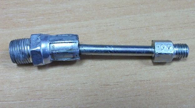

Переходник для прокачки крестовины на снятом кардане, с вывернутой пресс-маслёнкой.
Трубочка и резьбовая часть, ворачивающаяся в кардан - найдена в магазине
Второй конец - от гибкого шланга. Центральное отверстие рассверлено, трубочка запаяна и развальцована.

dmitryu,
Хороший вариант "пробить" неподдающиеся подшипники!

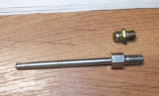

dmitryu, при снятом кардане и обычная насадка пистолета прекрасно подходит, т.е. тавотницу и откручивать не надо.
