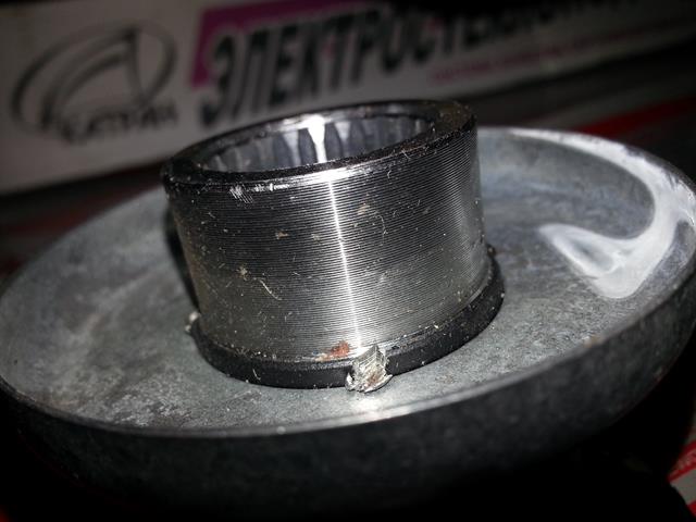

Написал Максиму, думал у них что то изменилось, можно взять отдельно фланец(550р). И вот такой ответ с фото:
На этих фланцах такая же шероховатость - из под резца.
Смысла менять нет - все одинаковые.
Если только предложить самостоятельно отполировать пастой ГОИ.
Спасибо за сигнал. Замечание обязательно передам в конструкторский отдел для внесения изменений в план операций на изготовление фланца.
С уважением, Максим Молодых
АlexD писал(а):
Сегодня ещё один ответ:
Общался с конструкторами.
Обещали исправить.
Как только сделают партию новых фланцев - сообщу.
С уважением,
АlexD, есть какие нибудь вести с полей :?: а то дома давненько валяется (наверное уже паутиной покрылся :smile_nod: ) такой промвал точь-в-точь с таким же фланцем :

dmitryu писал(а):
Шкурка, валенок и паста - наше фсё
dmitryu, а можно поподробнее (только серьёзно :smile_bigsmile: )
1) какая паста;
2) какой лучше взять валенок : ;
3) какие движения совершать - круговые или возвратно поступательныне : :smile_bigsmile: Или с ентим может справиться только токарь :?:

Я извиняюсь,в личке спрашивают. Максим, как и обещал, отписался по наличию новых полированных фланцев (моё сообщение в теме есть), и естественно отправил мне продукт. Что могу сказать, да , это другое качество, душа радуется хорошему товару! Пока конечно не поставил, но я думаю в мае поставлю....

os писал(а):
1) какая паста;
Станков у меня нет, потому брал мелкую шкурку, отрезал полоску по ширине обрабатываемой поверхности, обматывал полоской деталь, левой рукой крутил деталь, пальцами правой прижимал шкурку.
После сшибания основных неровностей - переходил к полировке, т.к. полностью все борозды таким способом выводить - умаешься.
Для полировки использовал бормашину с полировочной войлочной насадкой и пастой Proxxon, но это явно не оптимальный вариант - обороты бормашины слишком большие, паста вокруг разлетается в основном.
Лучше было-бы насадить как-то фланец на дрель, дрель в тиски и кусок валенка с пастой прижимать к поверхности.

dmitryu писал(а):
os писал(а):
1) какая паста;
Я конечно понимаю тягу к совершенству! Но,если я заплатил некоторую с сумму за ожидаемый результат, я должен этот результат и получить! И спасибо Максиму (Серп и молот)!

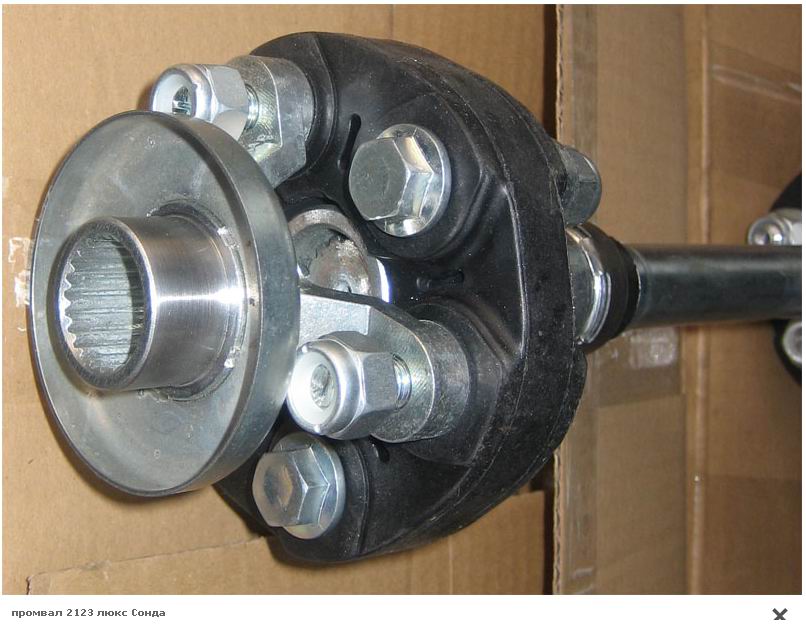

промвалы в вариациях "ШРУС/бублик", "крест/бублик", "ШРУС/ШРУС", "крест/крест" видел, но такого я еще не видел:
как всегда отличилась Сонда: http://www.niva-lada4x4.ru/shop/product ... ts_id=4298
не сочтите за рекламу только. :

sem59, сондовцы теперь конструкцию "крест/крест" называют - промвал трофи, а "плюшка/плюшка" - промвал люкс.
http://www.lego4x4.ru/about-yjsg/magazi ... -niva.html
Пишут, что стоят усиленные эластичные муфты BMW X5
http://www.lego4x4.ru/about-yjsg/magazi ... ushii.html

итого имеем на настоящий момент следующие виды промвалов для ШНивы:
http://niva-lada4x4.ru/shop/product_inf ... 2378d00f1a
http://www.lego4x4.ru/about-yjsg/magazi ... ennyi.html
http://www.lego4x4.ru/produktsiya/semej ... ennyj.html
http://www.sarsim.ru/index.php?option=c ... 8&catid=37
http://www.cardan-syzran.ru/article/40- ... i-promvala

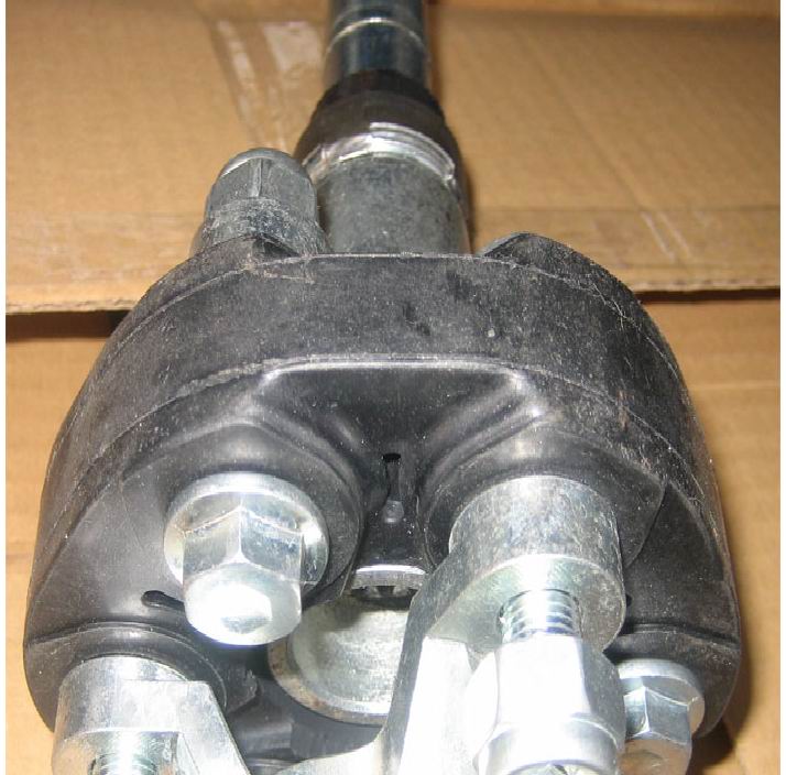

sem59, а ведь наверное плохо, когда шлицевая палки открыта всем ветрам и грязи
Сондовский промвал с плюшками с обеих концов

os, кстати да, дыры, закрывашки надо мутить. А что, Сонда забыли про это?
