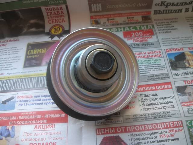

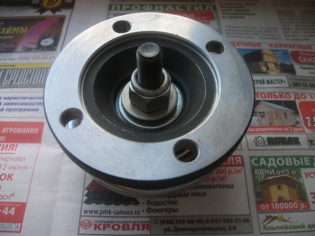

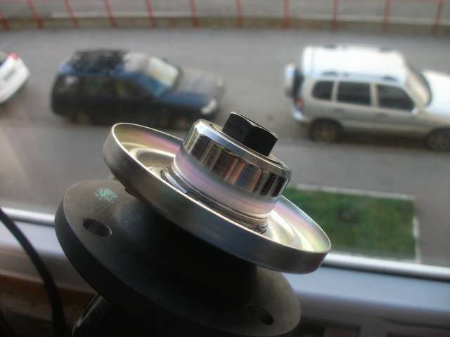

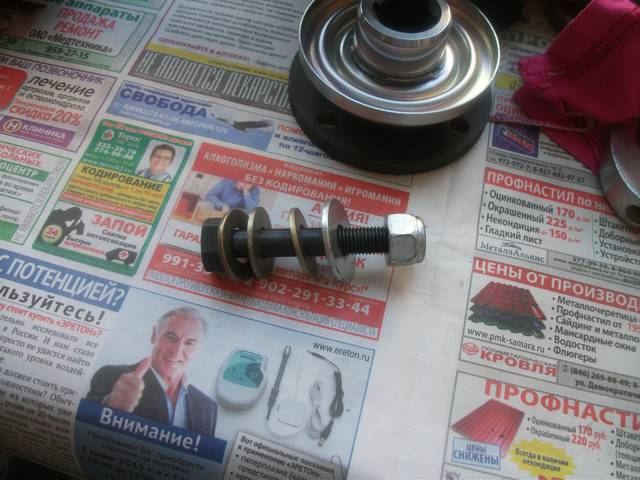

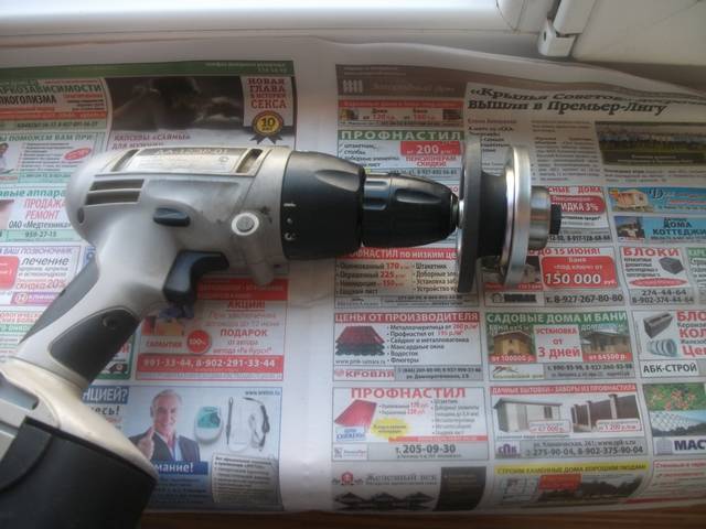

dmitryu писал(а):
Шкурка, валенок и паста - наше фсё
Прошло полгода - потёк ещё один сальник.
Опять беру новый сальник, новый фланец - и опять он хреновато обработан.
Болт с гайкой и шайбами, шуруповёрт, шкурка зернистостью 2500, полировочная паста и войлок.
ШНГ 2005 г.в., 115 ткм, Пилот, Штат Вектор, гена 120А, ШРУС, 3205 в РК, sPARK-8, втулки в ступицах, регулируемый термостат
