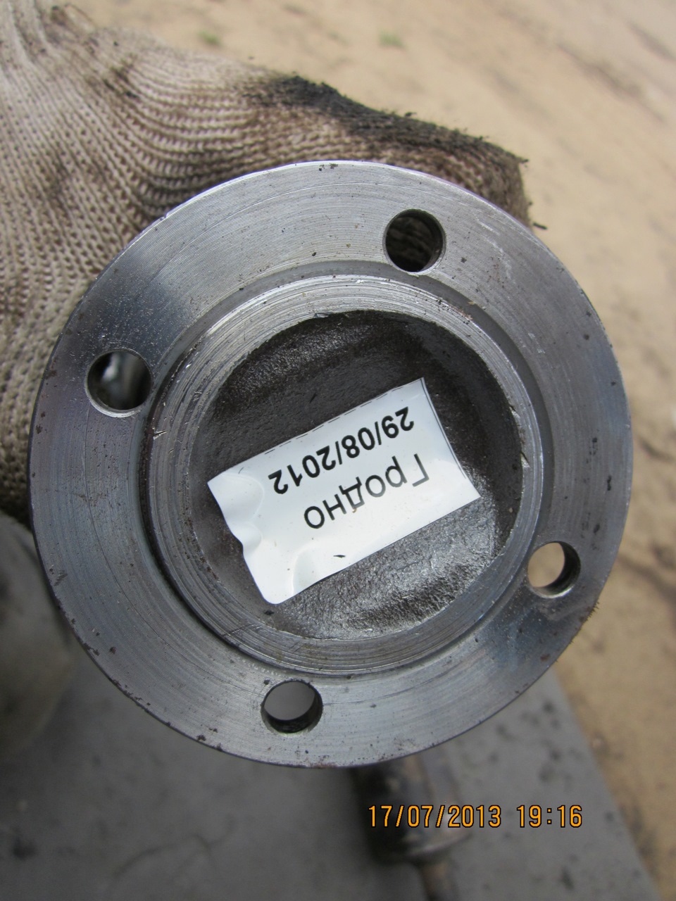

Вложение:
129f638s-960.jpg [ 299.74 КБ | Просмотров: 3621 ]
Смотрим внимательно на вилку - невооруженным взглядом видно что выфрезеровано не по центру литья. У меня так же. И у пяти карданов в магазине так же.
