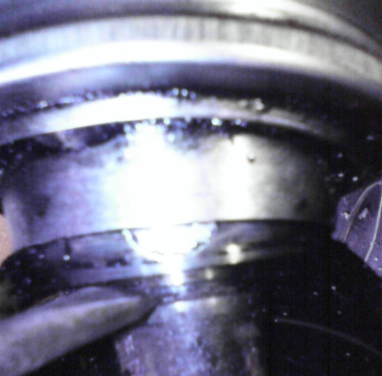

http://www.chevy-niva.ru/album_pic.php?pic_id=51143
http://www.chevy-niva.ru/album_pic.php?pic_id=51142
Из-за постоянного стука при езде на нейтрали, сегодная демонтировал передний кардан (машина 2010 года, пробег 70 000, кардан шрусовой, серпуховский завод вроде серп и молот), при пробной езде без переднего кардана, с включеной блокировкой стук практически пропал. Сняв хомуты с пыльников кардана, было обнаружено минимальное количество смазки, а также при поступательных движении шрусом вдоль кардан (вверх - вниз) - издается характерный метаалический стук. При детальном рассмотрении шруса выявлено: его движение на обойме подшипника, а также его движение непосредственно на валу кардана с ходом 4-5 мм.
Уважаемые форумчане прошу помощи - должен ли так ходить шрус на валу кардана - данное место на фотографии указано отверткой (ход 4-5 мм), ведь шрус и так имеет хороший ход на подшипнике, при этом данный ход на валу кардана имеется с обоих сторон тоесть у каждого шруса, при этом издвется металлический звон - стук при поступательных движениях шруса вдоль кардана (вверх-вниз)
В шрусы добавлена смазка и кардан установлен на место - стук практически не пропал, стал чуть мягче из-за того, что добавил смазки. В сервисе боюс попасть на разводилово...в данном вопросе[/b]
