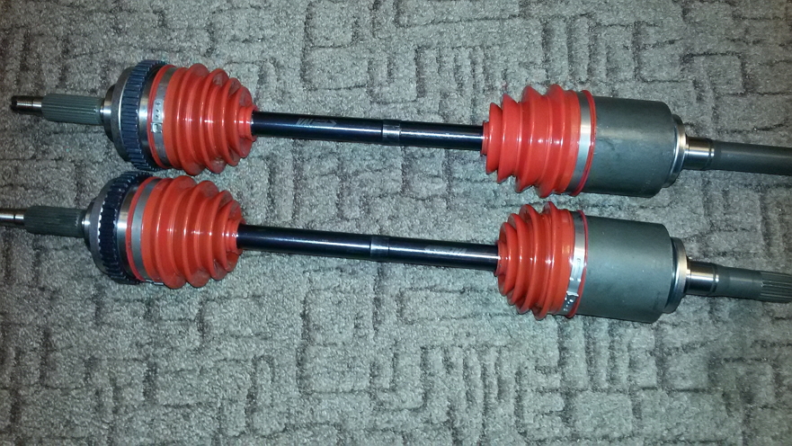

Во, собрал таки. Дома, "на коленке", в первый раз.
Вложение:
01.jpg [ 500.2 КБ | Просмотров: 1662 ]
Шрусы ВАЗовские, палки ВалРейсинг +10мм., пыльники ТРЕК TRS внешние. Защитный чехол проигнорировал. Смазку взял от Liqui Moly. Чет не внушают доверия мне эти пакетики от ТРЕКа, да и маловато их, на мой взгляд. Размажутся по всей гранате, да "осядут" по углам, и будет на сухую бегать... МалЫе хомуты пока не ставил, жду время "Ч", по месту затяну.

Не забудь перед затяжкой малых хомутов чехлы расправить и уровнять в них давление с атмосферным..., т.е. поддень отверткой и выпусти лишний воздух/ впусти недостающий , ибо и то и то приводит к преждевременному разрыву чехла....и в итоге к новой переборке узла.

Удобнее стравливать воздух через большие хомуты - под авто легче затягивать.

Чем продиктован выбор палок +10мм?

Пружинолифтом.

А пружинолифт выдергивает внутрянку из шруса!? Или другая причина?
Никогда проблем со штатной длинной валов не видел при любом лифте, кроме одного "загадошного" случая, но там туманная история и что-то не так с геометрией скорее всего.

@Нивер , палки я брал у ВолодиСПБ, по его же рекомендации. Встречался с ним, немало общались на эту тему. Сошелся с ним во мнении, что для лифтованных авто доп. 10мм не помешают. Все ж таки углы работы приводов при лифте - дикие. Вреда точно не будет(по заверениям), насчет пользы - будем посмотреть.
У меня захрустели через некоторое время после лифта. Да на форуме много таких...
