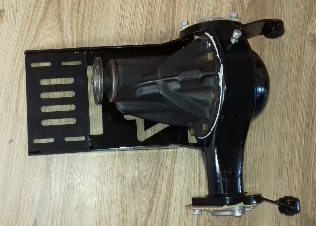

Я отдавал редуктор (который пойдет на перед) мастеру для регулировки. Мастер забраковал все подшипники , заменил на новые, отрегулировал и пятно контакта и преднатяг подшипников, установил деформируемую распорную втулку на ведущей шестерне, корпус дифференциала с полуосевыми шестернями на 24 шлица и стеллитами с осью.
Когда я спросил про регулеровку пятна контакта на обратное вращение - он рассмеялся. Открыл мурзилку по ремонту и ткнул мне пальцем на страницу по регулировоке пятна контакта. В общем то на картинке сразу видно, если правильно выставить морковку и пятно прямого хода правильное - то пятно обратного вращения (в переднем мосту соответсвует движению вперед) не может быть неправильным.
Хотя Х.З. как он себя поведет, собрал в СКРПМ, но еще не установил в Шниву.
сжатый.jpg [ 207.14 КБ | Просмотров: 2154 ]
Ну всё! Приехали!

Речь в книжках про идеальные пары и на других авто). Так обычно не бывает. Но бывает и бывает).
1,9 суперфеншуй, РК 3,15 синхро, крест от КПП, белкарды "-04", ГП 4,78, ЗМ из норм. стали с п/о 24шл с двухрядниками и валрейсом/ПБД, СРПМ с ПБД и правильными "палками" приводов, 33" БФГ. Ну и мелочи типа ВУ от ФАМ-1, ивеками и ступицами мвн и т.д.

......ну мастер кстати что то подобное говорил.
говорил что пара собирается по многим параметрам, еще говорил что в 90-х плоховато так пары подбирали.
еще говорил что новодельные редукторы имеют удовлетворительное качество.
а еще говорил , внимание "правильно сделал что копеечные редуктора принес - раньше пары тщательнее подбирали".
вот честно Х.З. - поглядим когда поставлю.
Ну всё! Приехали!

Слухи про необходимость регулировать что-то "на обратное вращение" сильно преувеличены!)
Виктор, а можно с этого места чуть более развернутый ответ, чтоб уж наверняка так сказать. и вопросов лишних более не возникало.
