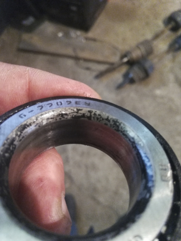

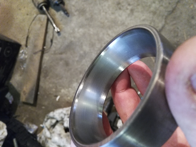

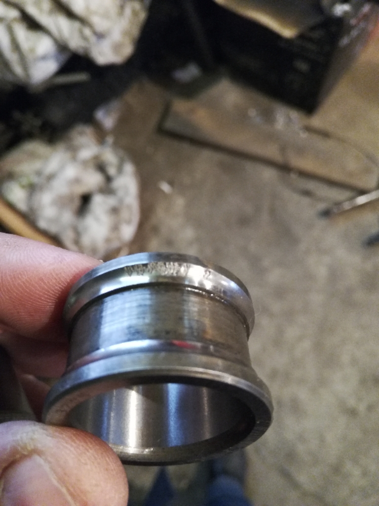

Появился шум при накате при скорости от 15 до 30 км. Ч., при этой скорости прям очень хорошо слышался. Думал, что шум спереди идет, а после вскрытия оказалось, что редуктор задний. Авто 2018г,пробег 4800 км. Я просто не понимаю, как за такой пробег появились раковины в подшипниках, не понятный нагар? Кстати, еще ролики подшей имели не равномерный износ, у одних нижняя часть царапанная, а на другом подшипнике верхняя часть. Ну и походу дела поменял подшипники полуосей, какой-то перекат на ощупь был у них не хороший. Сейчас машинка едет лучше, чем с завода была.
Ну и несколько фоток:

@Bigbob78 , Если с маслом все нормально было, то возможно перетяг. Ну и брак подша не исключается.
