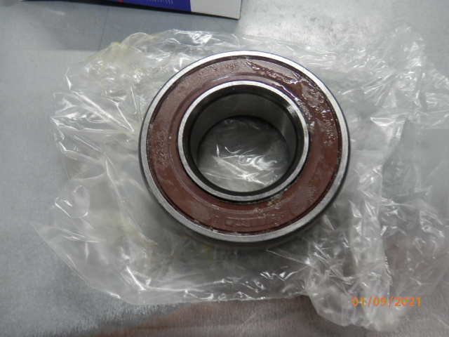

Alex_MAN писал(а):
Ступенька именно в 5 мм.
добавлю
P9010002.JPG [ 154.72 КБ | Просмотров: 632 ]
P9010001.JPG [ 136.23 КБ | Просмотров: 632 ]

    390
  •  1994
  •  12 фев 2018, 12:45
  •  Севастополь
Alex_MAN писал(а):
какой был на 2121
такой же. с 1993 года пошли мосты "нового образца" (отличаются сальниками и длиной) https://www.niva-faq.msk.ru/tehnika/obs ... 6_2004.htm
сальник был 45х30х8 от "классики", соответственно, после запорного кольца еще одна ступенька в 5 мм.
